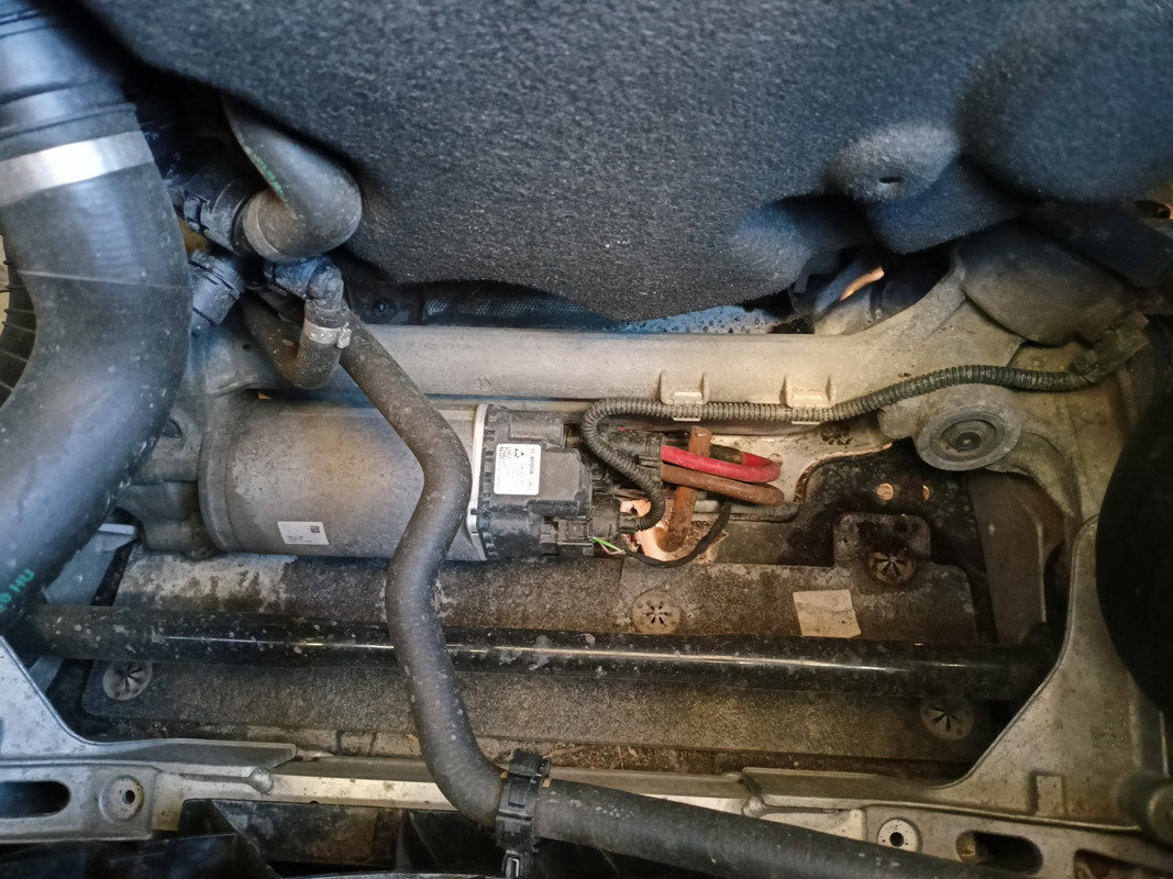

Tack för svar. Vet att det finns hos ÅF. Undrade bara om det gick att få tag på begagnat. bmw-slangen kolla bilden så ser du vart fästet på ljuddämparen gick igenom. Bilden du ser är taget uppifrån motorutrymmet. Hade tur i oturen den kunde ha träffat sladdarna till styrservot.
Istället så "rev" den sönder plastskyddet under motorn + att den bucklade det lilla plåtskyddet under oljetråget, tror den sitter under tråget är lite osäker. Så dessa båda behöver bytas kanske att man kan böja rätt plåtskyddet.

Ouch! Det där hade ju kunnat bli en fin kortslutning!
Om du har de gamla plast- och plåtsjoken kvar, kolla vilket artikelnummer det står på dessa - otroligt mycket enklare att få rätt om man har detta till hands.
