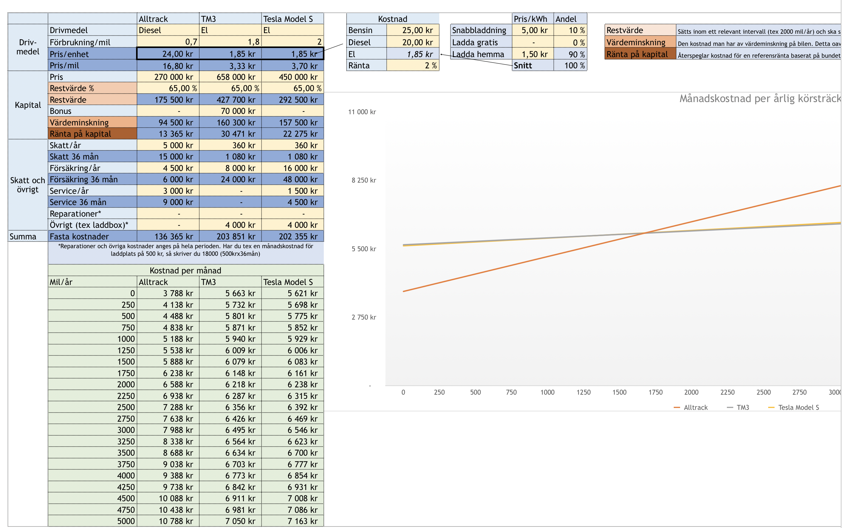

Jag räknade för övrigt totalkostnad för 3 år gammal Passat Alltrack mot ny elbil innan jag beställde (TM3) och det drar iväg direkt med kostnader så fort man börjar köra lite mil med dieselbilen: Länk
Om man inte orkar läsa: Vid 1750 mil blir en 3 år gammal Alltrack dyrare än en ny Tesla Model 3 eller begagnad Model S.
