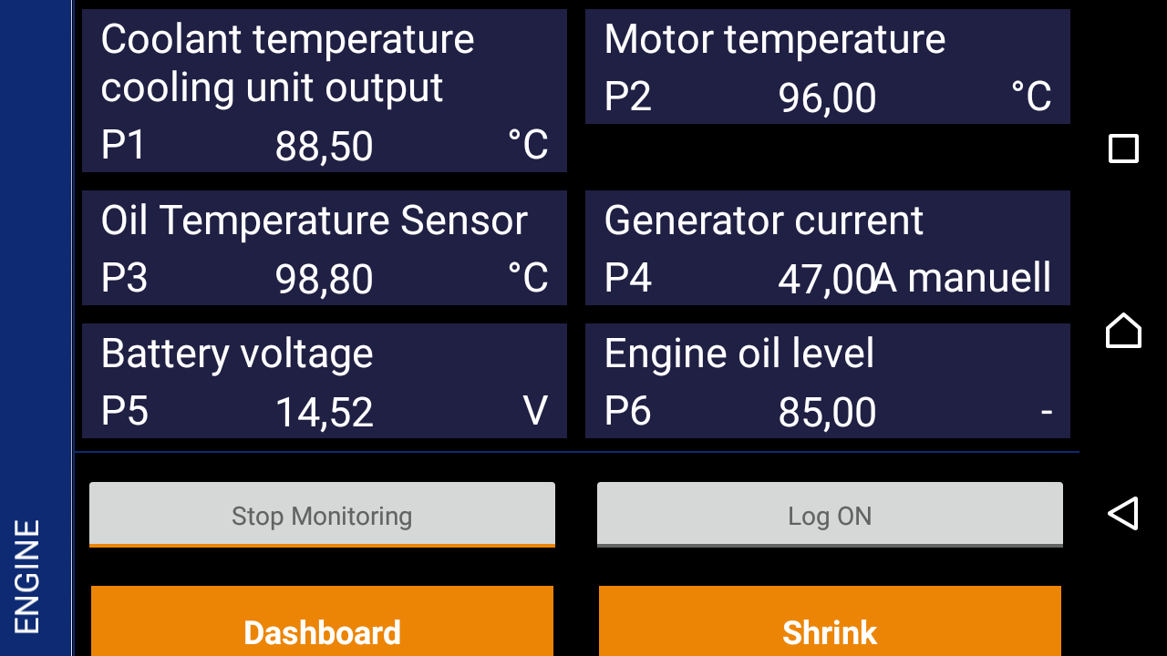

Bra med tillgång av Carly. Då kan ni kolla motorparametrar. Genom att kolla tempgivaren vid kylaren, nr 21 här Länk kan man se när termostaten öppnar.
