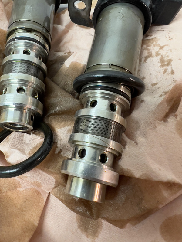

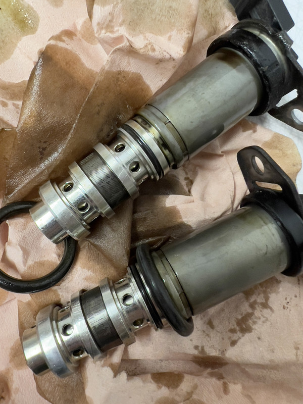

Bytte själv o-ringar på mina VANOS-solenoider på min N46-motor (föregångaren till N43-motorn).
Det är alltid ett bra tillfälle att kolla hur mycket skit som sitter i det lilla metallfilter som sitter på varje VANOS-solenoid. De ska inte vara igensatta eller fulla med skit, det är en varningssignal att det varit något problem tidigare i motorns historia eller att man slarvat rejält med oljebyten. Men bara för att det är fullt med skit betyder inte att problemet finns kvar, det kanske är borta och vad du ser är bara de enda resterna som är kvar. Men det är en signal om att vara lite extra uppmärksam.
Mina VANOS-solenoider såg fräscha ut, kunde endast se ett par ytterst små svarta partiklar i det finmaskiga nätet, allt indikerar på att dessa aldrig har bytts så det är 17 000 mil på dessa.

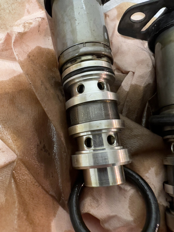

Så här såg mina gamla VVT-ventiler / VANOS-solenoider ut.

De där VANOS-solenoiderna såg ju bra ut! Aldrig roligt att dra ut VANOS-solenoider på en helt nyinförskaffad bil och se att de är totalt igensatta - det får ju en att fundera på vad mer är igensatt och problematiskt...

Ja min polare sa också att dom gamla VANOS-solenoiderna såg absolut ”fräscha” ut och att dom inte var igensatta med skit vilket var positivt.
