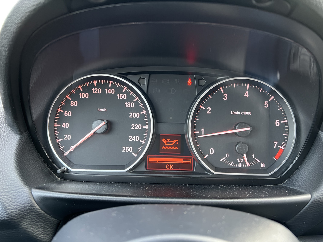

Idag har det varit sjukt kallt och temperaturen har varit mellan -12 till -15 där jag bor. Bilen har stått ute på jobbet från 06:45 till nyss när jag skulle åka hemåt. Det var inga problem att starta den men efter att ha kört i 1-2km så trampa jag lite mer på gasen och den orangea motorlampan började blinka och jag märkte att bilen blev sjukt trött/orkeslös.
När jag väl kom hem så läste jag ut felkoderna via Carly och följande två dök upp.
30C1 - Engine oil pressure control, Static
29CE - Misfiring, Cylinder 2
Någon som har teori varför dessa dök upp och vad det kan bero på? Har Googlat en snabbis men blev inte klokare direkt :).
Vad har du för olja i den nu?
Hur gammal är den?
Hur är oljevolymen?
Vad menar du med "trampade lite mer på gasen"?

Valvoline SynPower XL-III C3 5W-30
Olja och filter byttes under juli i år.
Sist jag kollade oljevolymen/nivån (förra veckan) var den på näst högsta sträcket. Ska kolla imorgon igen ifall det förändrats?
Ber om ursäkt för min otydlighet men jag växlade ner och trampa ner gasen och därefter började motorlampan att blinka och bilen blev helt orkeslös/trött. Märktes att den inte gick på alla cylindrarna.
Jag har raderat felkoderna så får se hur bilen beter sig imorgon bitti.
Pratade med en vän som är mekaniker då jag ska lämna in bilen till honom på torsdag för byte av.
- Insugskamaxel sensor.
- Tändstift NGK.
- Tändspolar NGK.
- VVT-ventiler / VANOS-solenoider.
- BMS (CDV) Uppgraderad fördröjningsventil för koppling.
Han gissa lite spontant att givaren för oljetrycksflödet kunde vara trasig eller oljefiltret som är tätt?
13.539
Det finns ingen givare för mätning av oljeflödet men vad som ibland kan vara en lösning för 0x30C1 är byte av styrventilen som reglererar oljetrycket.
Diskuteras exempelvis i den här tråden
Misstänker man problem med oljetrycket och dess styrning så är det bäst att flärpa upp diagnostikutrustningen och börja systematisk felsökning genom att övervaka och samköra momentana värden av oljetryck, pulsbreddsstyrningen av oljetrycksregulatorn, begärda VANOS-placeringar med mera.
Detta är dock något det behövs en servicetekniker för (och korrekt utrustning och kunskap), dvs en BMW-specialiserad verkstad som är erkännt duktiga inom diagnostik och felsökning.
Men för att spekulera lite - vilket egentligen inte är så meningsfullt då det inte leder någon vart (det är endast metodisk felsökning som gör det) - men ändåså...
Se det här mest som kuriosa, det är ingen info som du kan agera på.
Det finns i vissa scenarios ett samband mellan oljetryck och en motor som går dåligt (och även misständer till viss del). Oftast inte i den mängden du beskriver (blinkande motorlampa indikerar ett stort antal kraftiga misständningar - vilket du även kände).
Oljepumpen på moderna motorer har automatiskt justerande variabelt flöde (tryck i en vätska skapas av volymflöde och restriktioner). Enkelt förklarat så försöker pumpen hålla ett relativt konstant oljetryck genom att variera volymen. Den har dessutom en styrventil som kan påverka referenstrycket in till oljepumpen och därmed skapa ett högre tryck än det nominella (som är satt mycket lågt då default mode är lågt oljetryck för att minska bränsleförbrukningen).
VANOS-enheterna är hydrauliskt styrda och är alltså helt beroende av ett korrekt oljetryck. När VANOS-enheterna gör större regleringar så påverkar det oljetrycket men kompenseras normalt sett av pumpen och den extra styrventilen. Om exempelvis styrventilen inte riktigt fungerar som den ska så har den problem med att höja oljetrycket till en lämplig nivå för den momentana körsituationen (trycket ligger nominellt lågt och styrventilens främsta uppgift är att då och då höja trycket). Det kommer isåfall göra att VANON-enheterna inte kan jobba som det är tänk och därmed hamnar kamaxlarna fel vilket påverkar effektutvecklingen (speciellt för insugskamaxeln) men kan även leda till misständningar.
När man gasar till så är det just en situation där VANOS-enheterna ställer om sig och en situation som beskriven ovan kan uppstå. Men å andra sidan händer mycket annat när man gasar till, så det finns många fler möjligheter (dessutom var det kraftiga misständningar).
