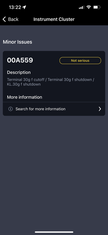

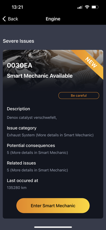

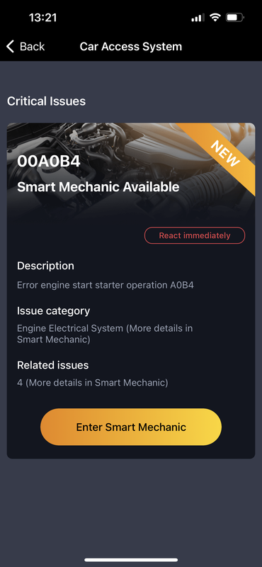

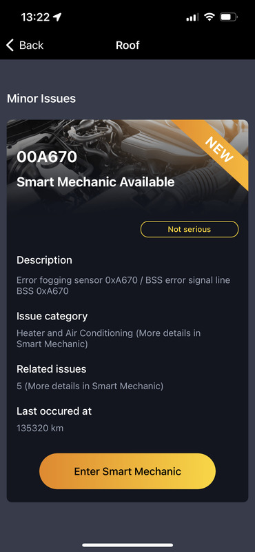

Några dagar efter jag köpte bilen började motorlampan lysa. Jag åkte förbi en vän som har en bilverkstad här i stan och drog ut felkoderna 2AA1 och 2A9F. Första åtgärden han gjorde var att byta plats på Avgaskamaxelsensor och Insugkamaxelsensor för att se ifall någon av dom var trasiga vilket visa sig att fallet var så. Han beställde en ny sensor, bytte den och raderade felkoderna och bilen har sedan dess fungerat utan några som helst problem.
Jag har tidigare kört med OBDeleven på alla mina VAG bilar men införskaffade mig Carly i och med BMW’n.
Fick precis hem en Carly universal adapter så tänkte att jag testar den och gör en sökning efter felkoder och till min förvåning dök följande felkoder upp.
00A0B4
005E1A
00A670
0030EA
00A559
Har inte hunnit Googlat något efter respektive felkod då jag gjorde en sökning snabbt under lunchrasten på jobbet men jag har inte märkt av några konstigheter med bilen eller att det lyser några varningslampor.
Jag får grotta ner mig på respektive felkod under kvällen men någon här kanske som har bättre koll än Google :)?

Det kan vara gamla felkoder. Om du inte har några problem eller motorlampan lyser kan du notera vilka du har nu (som du ju gjort) och radera koderna. Kör ett tag och se vilka som eventuellt kommer igen. Ingen ser ju ut att vara allvarlig. Carly är lite knepig tycker jag, för jag hade en mkt lång lista av felkoder som de flesta sattes av dåligt batteri, men Carly kunde inte rader dessa koder. 25 gamla koder som spökar och som lyser gult och rött ställer bara till det tycker jag.

Jag gjorde exakt som du föreslog och raderade alla felkoderna och kollade nu under dagen vilka som hade dykt upp igen. Det var endast 30EA och A670.
Du har helt rätt att 30EA samt A670 är gamla felkoder. Jag gick igenom tidigare dokumentation på bilen och såg att båda felkoderna fanns redan 2017 när tidigare ägare hade gjort en diagnostik via Mekonomen.
Carly är helt nytt för mig, har tidigare bara kört med OBDeleven på alla tidigare VAG jag ägt :).
Batteriet på bilen är bytt 2018 till ett TK800 TUDOR EXIDE START-STOP AGM 80Ah så hoppas inte det är dåligt redan :).
Jag gjorde idag en nOX-Regeneration via Carly och följde instruktionerna med att köra bilen i minst 115km/h under 30 minuter. Tänkte läsa av felkoderna imorgon för att se ifall felkoden ”råkat” försvunnit vilket jag dock inte tror.
