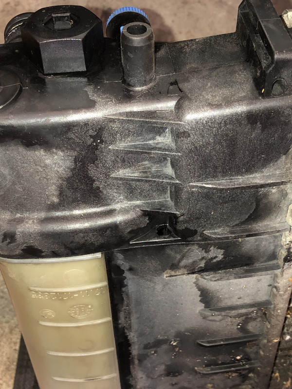

Håller på att hjälpa en vän att byta kylare på hans e36 320 cab men har stött på patrull.
Nya kylaren är monterad men det pissar ur vatten ur den. Är ett litet hål under expansionkärlet. Finns på båda nya och gamla kylaren så gissar att det ska vara där?
Läcker inte när bilen är avstängd utan bara när jag starta den för att lufta.
Tänkte ladda upp bild på hålet men det kanske inte går?
Nån som kan komma med tips och idéer?

Tror jag fick till en bildlänk. Hålet sitter på samma plats på den nya kylaren.

Tidigare länk verkade inte funka så lägger upp en ny:

Tycker det ser ut som det läcker från muttern som verkar vara snedgängad.

Kan tillägga att bilden är på den gamla kylaren.
Ser ut som att det läcker från det hålet på den nya och även att det läcker mellan expansion och kylare.
Men bara när bilen är igång.

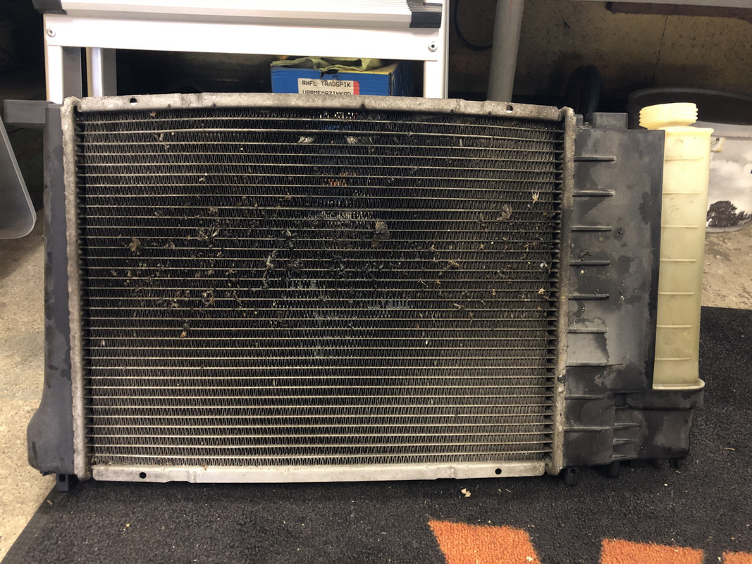

Den gamla kylaren har även bågnat eller vad man ska säga.
Länkar en till bild här:
Kan det vara något mer som är fel? Innan vi förstör den nya kylaren också…
