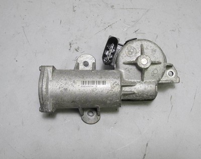

När jag skrev det så tänkte jag faktiskt på placering av DISA i stil med M54, N46 mfl.
Men DISA-styrenheten sitter längst bak på insuget, se inringad detalj i bilden nedan
Och kontakten är alltså den svarta delen i bilden nedan (du ser denna och kablaget i bilden ovan också)

Aha, du har ju en nyare version av N62-motorn (denna har kommit i många versioner och former). Bra poäng!
Men exempelvis 4.8L N62 som satt i E53 X5 4.8iS använde sig faktiskt av den gamla typen av DISA-styrenhet som visades innan (del #2 i sprängskissen nedan):
Så det är inte direkt kopplat till slagvolym, det är om motorn är en N62 eller N62TU.
På din lite nyare N62-motor så sitter DISA-styrenheten på samma ställe - fast ser lite annorlunda ut.
Det är nu inte en utan två lite mindre plastpryttlar där bak som agerar som DISA-styrenheter och det är numera ett två-stegs DISA.
