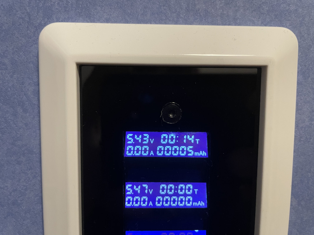

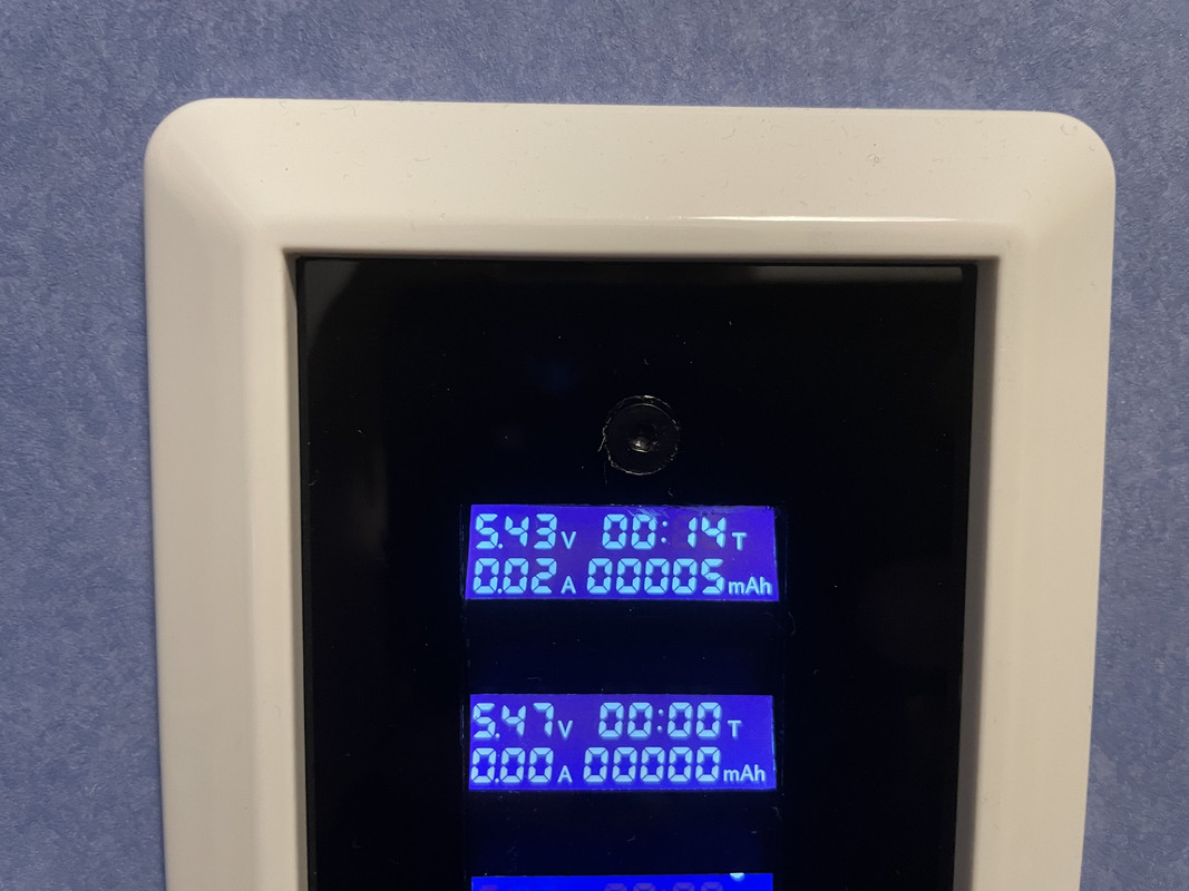

Provade med reservnyckeln på trådlös laddare. Det är knappt mätbart, men det laddar nog lite.
Efter ca en timme visar det att den laddat 5 mAh på 14 minuter.
Blinkar fram 0,02A ungefär varannan sekund.
