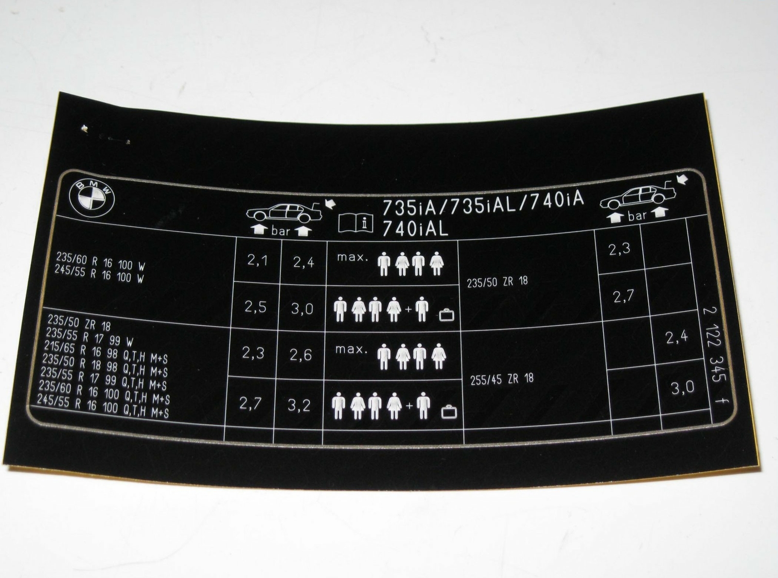

Asken, 255/45-18 är väl rätt för bredare bak?

Jag har samma bredd på fälgarna runt om och däcken 255/45 r18 som det står i reggbeviset och på dörrkarmen

255/45-18 fram?
Då förstår jag att det kan spåra med slitna däck.
E38 med 18" från fabrik är antingen 235/50-18 (8") runtom eller "staggered" med 235/50-18 (8") fram och 255/45-18 (9" eller 9,5") bak.

I dörrkarmen finns det en lapp med 255/45 alternativ runtom och det står det i regbeviset med. Men kan jag köra tyskstuk fram och få på 235 fram? Kanske ser helt sjukt ut.

Nja? Nu är min bil en bit bort men google hittade en guide:
255/45-18 för bakdäcken.
Men visst, Alpina 20" för E38 är 245/40 och 275/35. Och 245/55-16 är enligt etiketten en dimension för fram.

Har kollat lite. Däckdimensionerna som står på regbeviset är fel och i dörren så står det 235/50 och bak 255/45 för 18” mina fälgar är 8 1/2 tums enligt bilder
Kan jag köra 235/255 på 8 1/2” fälg? Blir rullomkretsen rätt fram till bak

Om dina fälgar är 8,5" runt om så kör 235/50 på alla. Helt normalt för E38.

Tack för svar! Klart jag ska köra med 235/50
