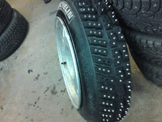

Drar man det till extrem så kan man nog få skillnad i hjulomkrets, jag vet inte vad det kallas då man sätter smala däck på bred fälg så däcksidorna inte står lorätt (kallas det tyskstuk?). Då borde ju omkretsen bli mindre men blir det nämnvärd skillnad om fälgbredden diffar 12,5 mm?
Bild på vad menar med bred däck på smal fälg/tyskstuk:

Stretchen eller "tyskstuket" är inget problem alls.
Kolla här:
