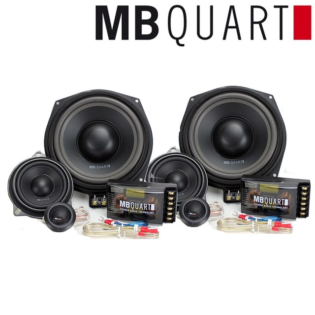

Byta högtalare gör stor skillnad men största skillnaden är att driva med separat slutsteg och helst en DSP.
Har du diskanter vid backspegelkåpan? Då har du minst hifi, om inte så har du enklaste ljudpaketet "basic".
Jag själv har hifi i min 5-serie och då finns Match UP7 BMW som är plug and play bara klicka ur orgsteget och montera i det nya med samma kabel och skruva fast på samma ställe. Sedan laddar man in en ljudprofil beroende på vilken kaross man har. Det låter grymt bra redan då med högtalarna från fabrik, skillnad som natt och dag.
Då mycket vill ha mer så är jag på g och ska sätta in modellanpassade högtalare från Franska Blam i min som ska vara riktigt bra. Blam har sina rötter i välljudsmärket Focal då ett gäng slutade där och startade Blam i stället.
Match UP 7 BMW: Länk
Blam högtalarkit: Länk
Stämmer har diskanter där. Såg brl hade kit med basar för 2490:-
Måste låta bättre än mitt . Antar högtalarna är sopslut då dom låter lika dåligt som en gammal Volvo 240is billjud.

Ingen idé att du byter högtalare om du inte byter steg. Det är där den stora begränsningen sitter och orgsteget kommer inte leverera mer effekt bara för du byter högtalare, du kommer bara bli missnöjd. Original har du runt 20W till diskant och mellanregister och 30-35W till basarna.
Med Match UP 7BMW får du:
Uteffekt 4ohm (RMS/ Max) Front/Rear/Center: 5 x 65 W/ 5 x 130 W
Uteffekt 2ohm (RMS/ Max) Subutgång: 2 x 160 W/ 1 x 320 W
Enorm skillnad.
Ah jag fattar. Blir att byta steg också :)
För såhär dåligt ljud kan man inte ha !

De i BRL-länken ser lika som MB Quart, speciellt delningsfiltret.
(Är inte lika imponerad av Match.)
