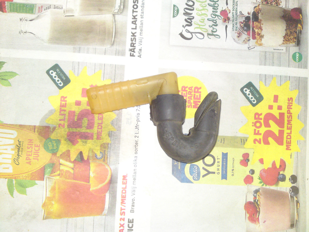

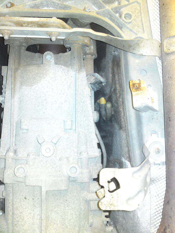

Den sitter över växellådan, man behöver ta bort skyddsplast under. Den ser ut såhär:

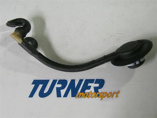

Kan åxå se ut såhär:

Förmodar att det är del 64116929351 som finns att hitta i diagrammet här:
Är det två dräneringsslangar? Provat att försöka komma åt och rengöra om det kloggat? Kommer inte på någon annan anledning till varför kondensvatten inte evakueras.

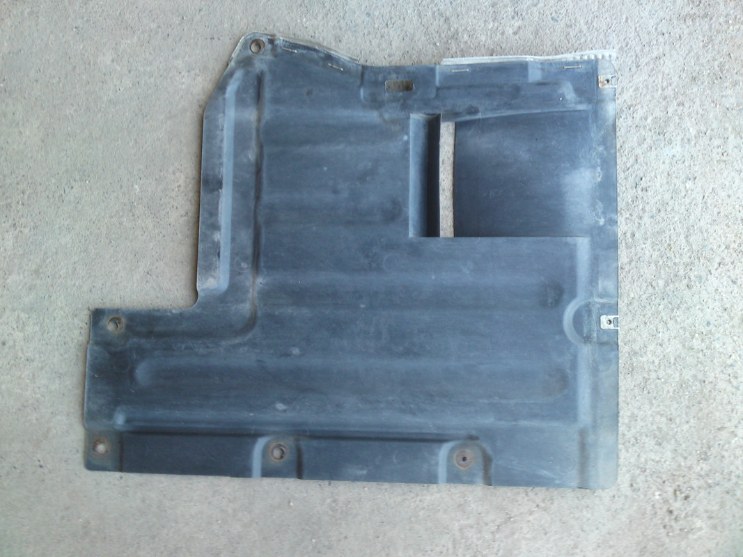

Man får ta bort skyddet under växellådan.
Det är en dränering, kommer ner bredvid växellådan på passagerarsidan.
