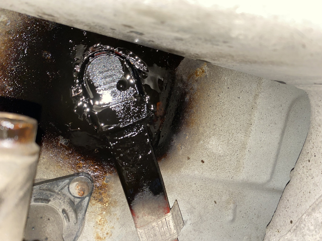

så här såg det ut hos mig detta är under bilen.

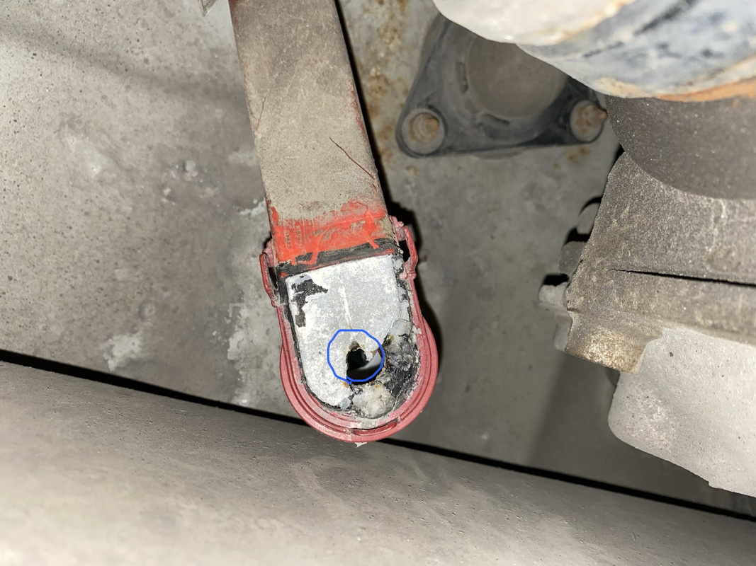

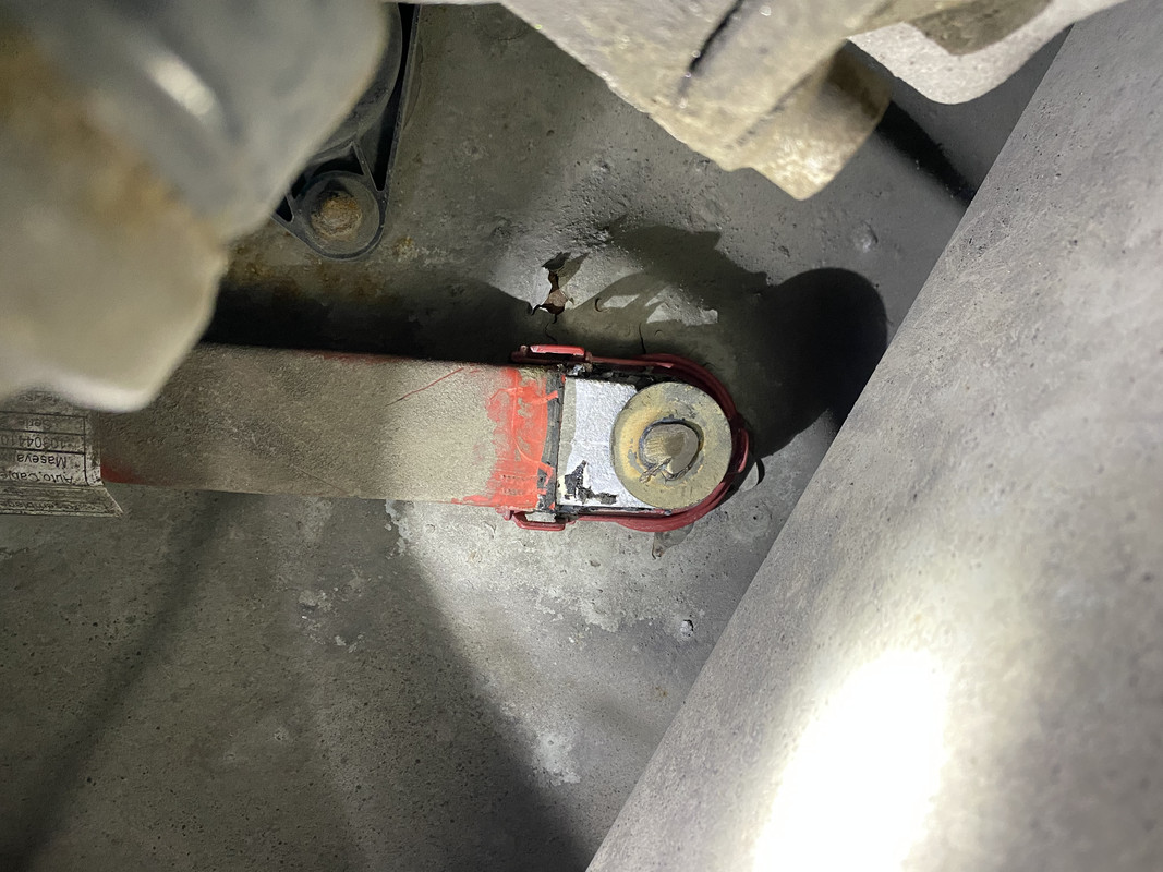

så här löste jag problemet slipade ur det blåa i bild ovan.

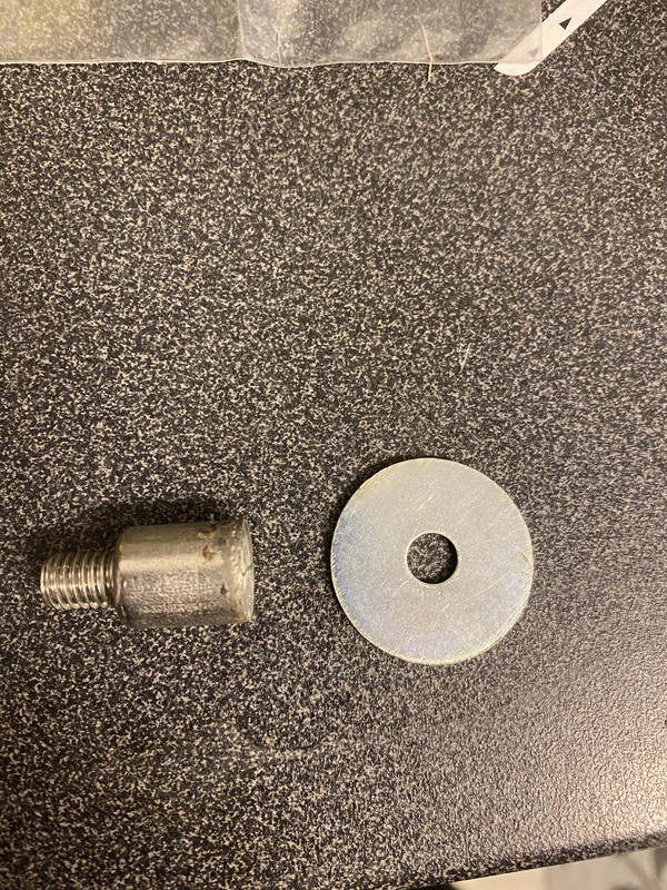

svetsade på brickan på den rostfria "bulten" Länk
hade kontakt elfett på grejerna sen fyllde locket med silikonliknade massa och sen på med tectyl.

@Henrikz, nu har jag samma fel, tack för din beskrivning o bilder!
Chansar med en fråga fast det var länge sen för dig - den rostfria gängade bulten du använde - sitter den där under ärget eller är det en ny du satte dit? Behövde du meka något inifrån bilen?

jag har för mig den bulten bara låg mot aluminiumet och det va den jag använde för den va lite special i andra ändan.
ja det behövs mekas inifrån samt lossa batteripolerna.

Det är vad jag har hört från en kemist, inte så bra att låta rostfritt stål ligga mot aluminium, det blir galvaniska strömmar som då får aluminiumet att oxidera.

Det hade oxiderat bort mycket aluminium på min så det behövdes svetsas på en längre skarvbit på bulten. Men nu funkar det, återstår att se hur länge!
Försöker länka upp lite bilder här:
