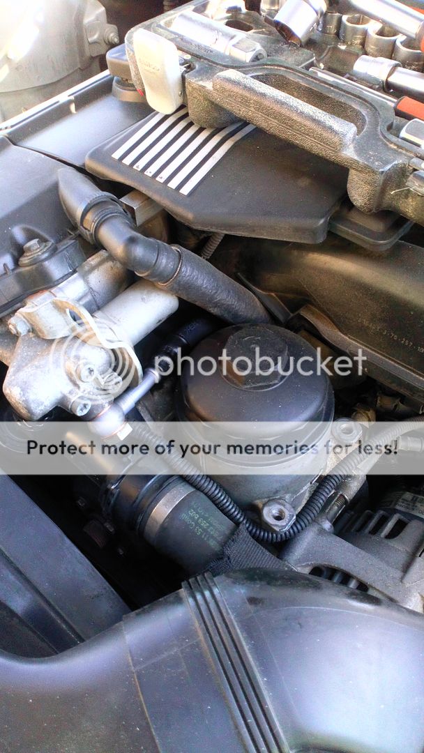

Hej, Noterade att en slang bredvid oljefilterhuset ser oljefuktad ut.
Vad kan det vara för slag?
Är det något man kan fixa själv?
Tips mottages gärna.
13.506
Det är oljeslangen till VANOS-enheten (dess solenoider arbetar med oljan och dess oljetryck).
Ser ju inte ut att läcka från packringarna (det sitter en packring på var sida om banjon).
Kan ju vara solenoiden ovanför som läcker men det är ganska långsökt (och det ser torrt ut men vissa komponenter kan börja läcka internt och tex börja läcka ut genom den elektriska kontakten men som sagt det är väldigt ovanligt och således långsökt).
Hade nog varit intressant att riva bort lite där och kolla om det är något annat som läcker (brukar oftast vara packningen till oljefilterhuset men det är ju längre ned).
Slangen är ganska kort, den kommer ifrån baksidan av oljefilterhuset (den sidan som är vänd mot torpedväggen/växellådan och sitter fast med en banjo även där).

Tack BMW-slangen för input :-)
Oljefilterhuspackningen fick jag bytt för inte så länge sedan. Så det borde inte läcka från den.
Får väl se om jag får tid med lite "påskpyssel" och inspektera slangen lite närmare.

Såhär ser det ut med allt skräp bortmonterat
Ser ju faktiskt ut som det är slangen som fuktar, fast en närmare undersökning av området runtomkring skulle behövas.
Man skulle ju faktiskt kunna ta en tandborste och en liten trasa och göra rent den delen av slangen man ser på bilden och se vad som händer.
Kan fukta från olika platser, men det sitter väl en vanlig banjobult i slangens banjokoppling med två koppar- eller alu-brickor på sidorna om den..
Första åtgärden bör vara att göra ordentligt rent och sedan avvakta lite och se om det fuktar igen och var man kan lokalisera läckaget.

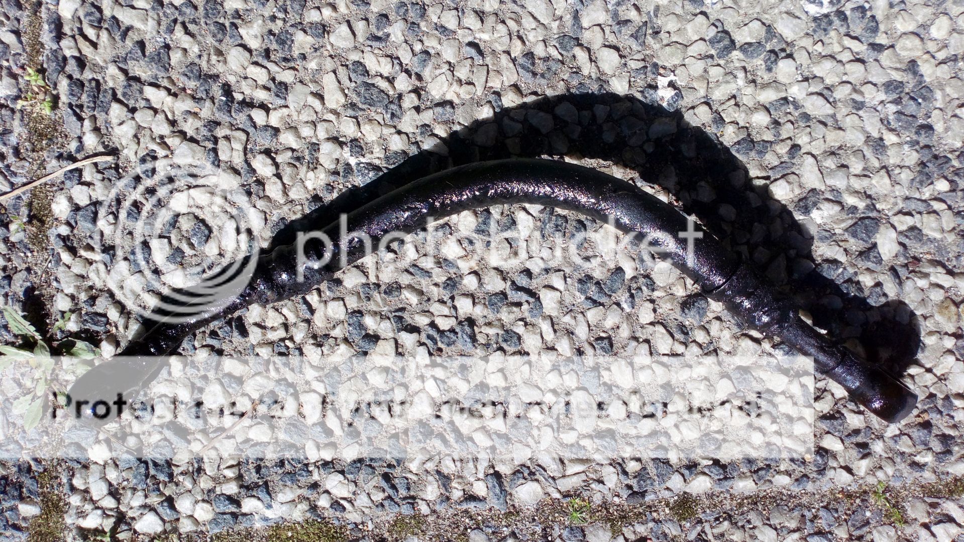

Slang bytt! Tack för hjälpen! :-)
