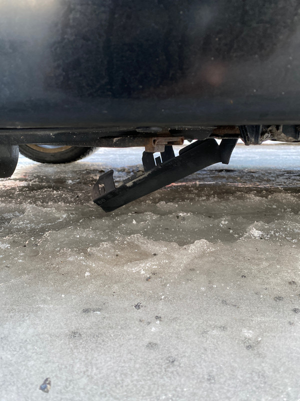

Losnar delar från bilen?
Dottern låna bilen i veckan och skicka denna bild,
Jag sa det var stänkskyddet men verkar inte vara det, någon som har en aning?
Lyftpunkt för domkraft!

Tror inte det är lyftpunkten för domkraften. Jag har nyss monterat en sådan och den ser annorlunda ut. Och när den lossnar så ramlar den bort eftersom den bara har en fästpunkt.
Men det är ju diverse andra små plastdelar där och troligen bara är att trycka tillbaka.

Påminde mig om hur vissa saker var utformade under E34 och dirigerade luftströmmarna, så fick en idé...
Det där är garanterat en av de två deflectors som sitter under bilen (baktill fast lite framför bakhjulen) - dvs #8 i skissen nedan
Här är ett typexempel
Du kan faktiskt läsa av artikelnummer på den där delen, det är precis att jag inte kan läsa av det på den bifogade bilden. Men det står där på den vänstra sidan av delen (bredvid BMW-loggan) och till höger har du alla beteckningarna om vilket plastmaterial det är gjort i.
Är så mycket plastdelar på en modern bil att jag inte längre vågar nysa när jag står bredvid en sådan - är livrädd att det bara trillar av plastdelar då...
