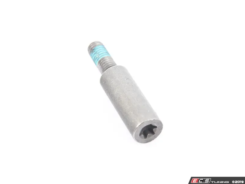

Skruven som håller i kamkedjan hade gått av och låg nere i oljetråget, metallflisor hittade och toppen måste planas, 30-40000 kr för reparation, tragiskt är bara förnamnet.

Annars är jag nyfiken på vilken skruv det var, men jag skulle kunna gissa på att det var någon av de två skruvarna som håller de två styrskenorna på plats (de ser ut som de glidpinnar som sitter på bromsok).
