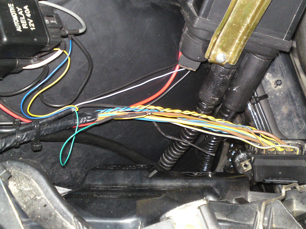

Har en 118d som spökar med helljuset, den har Xenon (+halo) på halvljus och halogen på hellljus, det är dom inre helljuslamporna som felar.
Vid tillslag helljus så ändrar xenonhalvljuset ljusbilden korrekt, men helljuslamporna (inre) tänds ej upp. (dom har en konstantström på 4 volt, oavsett påslaget eller avslaget helljus) dom glöder alltså hela tiden men inget direkt ljusflöde.
Ovan uppstod troligen när uppmätning med multimeter gjordes för att hitta 12v från helljus för tillslag av extraljusrelä. Surt, ja. Trodde inte en multimeter kunde påverka så fatalt, känns lite dåligt tillverkat om det är så känsligt.
Kan man koda om FRM eller är den skadad? måste ett byte av modul göras?
Eller beror ovan problem på något annat?

Det är vad man kan kalla en designmiss.
De inre strålkastarna är blindgångare, har ingen reflektor. H8 som sitter där är bara för ringarna.

VA`??, är du helt säker?? menar inget illa, men tycker helljuset blivit sämre sen detta "hände", men är bara inbillning då eller? :) haha
Iofs förklarar det felkoden DRL, då ja hade H8 urtagna med tändning på.
Det roliga isf är att förra ägaren satt i H8 LED i inre insatserna...
Det kan inte ha varit kodat så dessa fick 12v ändå? fast utan reflektor, nja....
Men hur får man tag på tillslagssignal för extraljusrelä på denna då?

Ja helt säker.
Finns även ett antal trådar om det...
Ex Länk

Smal brun med gul rand, helljussignal.

Okej, tack för infon, det förklarar en del.
Men helt otroligt korkat av BMW att låta ett bra helljus falla bort och lämnas tomt, hur tänker dom? Att BMW-ägare inte kör i mörker eller?
För det lilla ljus som ges vid övergång till helljus i xenoninsatsen är ju försumbart liten. Tillräckligt ny bil för att det skulle vara bättre ljus än så.
Min gamla E28 535 hade betydligt bättre helljus, liksom båda E46orna ja har är mycket bättre helljus på.
Ska mäta den kabeln så bör det lösa sig, tack!

Är ju bara ljustuta typ. Även på E60 förekommer detta galenskap.
Dock inte på min E91 bi-xenon och helljus i bägge fram.
Ett elände att koppla extraljus på nyare bilar krävs många ggr en extra canbus för att få till tillslag och avslag då det bara är 1 o 0 pulser.
