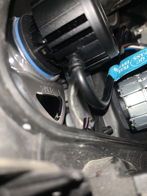

Kontaktade Headlight Revolution (de som gjorde videon ovan), men de var till ingen hjälp.
Fast ett år senare stod man ett par laserlampor, även kallad LEP, i handen med fäste/anslutning för H8 (och även H9 och H11).
De ska vara på 15W. En mätning med labbaggregatet ger ~13,5W.

Det var inga problem att sätta i lampan i de inre strålkastarna. E81 med HID xenon.
Sätter på lampan och noterar direkt två saker:
1. Man förlorar lite ljus genom de "dubbla glasen"
2. Ljuset pekar neråt.

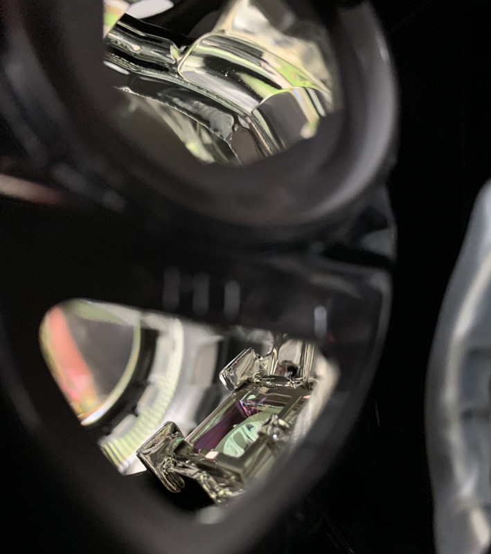

Tvåan går ju att justera upp. Det som visade sej vara det största problemet är ringarna...
Fiberoptik till de yttre ringarna.
Det går att sätta in en lampa/ett par LED i hålet under.
Men för att få ett jämnt fint cirkulärt ljus måste ljuskällan sitta centrerad där H8-lampan sitter...
