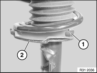

Jag har inte kapat fjädrar på en E39, men har bra koll på hur en framfjäder ska sitta monterad.
På en E34 så finns det försänkingar i fjädertallrik/fjäderunderlägg både där uppe och där nere - så för att få det bra så är det endast hela varv som gäller.
Men du får samma problem vid fjäderändarna på en E34 som på en E39, mer om det längre ned.
På en E39 är det likadant, förutom nedre fjädertallrik/fjäderunderlägg där fjädern ska placeras på ett annat sätt - se bilder nedan
Se även denna tråd på AutoPower där vi diskuterar just detta
Ett av problemen med att kapa fjädrar är att fjädern är "platt" i båda ändar. Man ser det tydligt på bilden av en fjäder här
Man ser att man plattat ut lutningen det sista halva varvet där uppe och där nere - på så sätt får du en platt anliggningsyta mot fjädertallrik/fjäderunderlägg.
Om man kapar en fjäder så kommer vinkeln mellan fjäder och fjädertallrik/fjäderundelägg bli mycket större vilket kan ge en del oönskade bieffekter.
Så på en E39 måste du placera fjädern rätt i övre fjädertallrik så där gäller hela varv. Men på grund av den märkliga vinkeln du får när du kapar fjädern för nedre fjädertallrik (dvs du tar bort den platå som finns i slutet av fjädern) så kan den vara varsomhelst från dess ordinare position och typ 180 grader moturs (dvs undvika det där trappsteget i nedre fjädertallrik). Så här kan du alltså kapa ett halvt varv i taget tills du är nöjd (detta är det minst dåliga av alla alternativ).

Jag tror det är samma "platå" på fjädern även där uppe, så på så sätt spelar det ingen roll. Fast där uppe har du en motklack som fjädern bör ligga emot. Sen har jag en känsla att det är mer utrymme att fippla på nedre delen av fjädern. Så om du måste välja, så verkar det som att kapa där nere är bättre.
