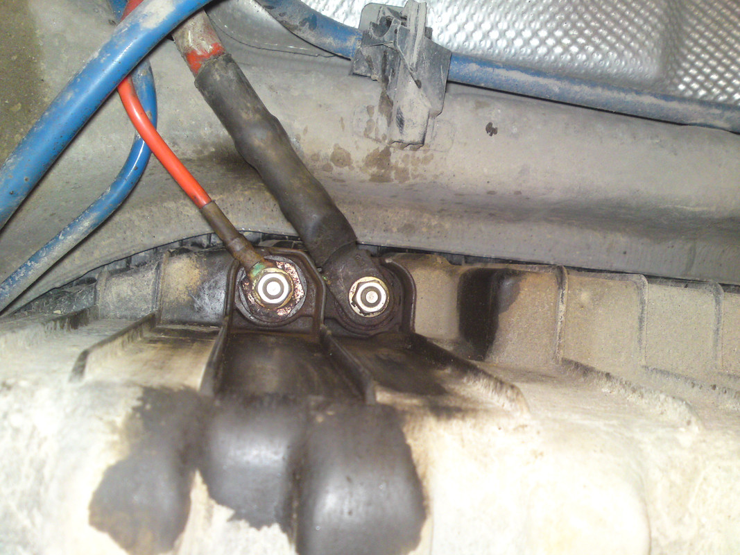

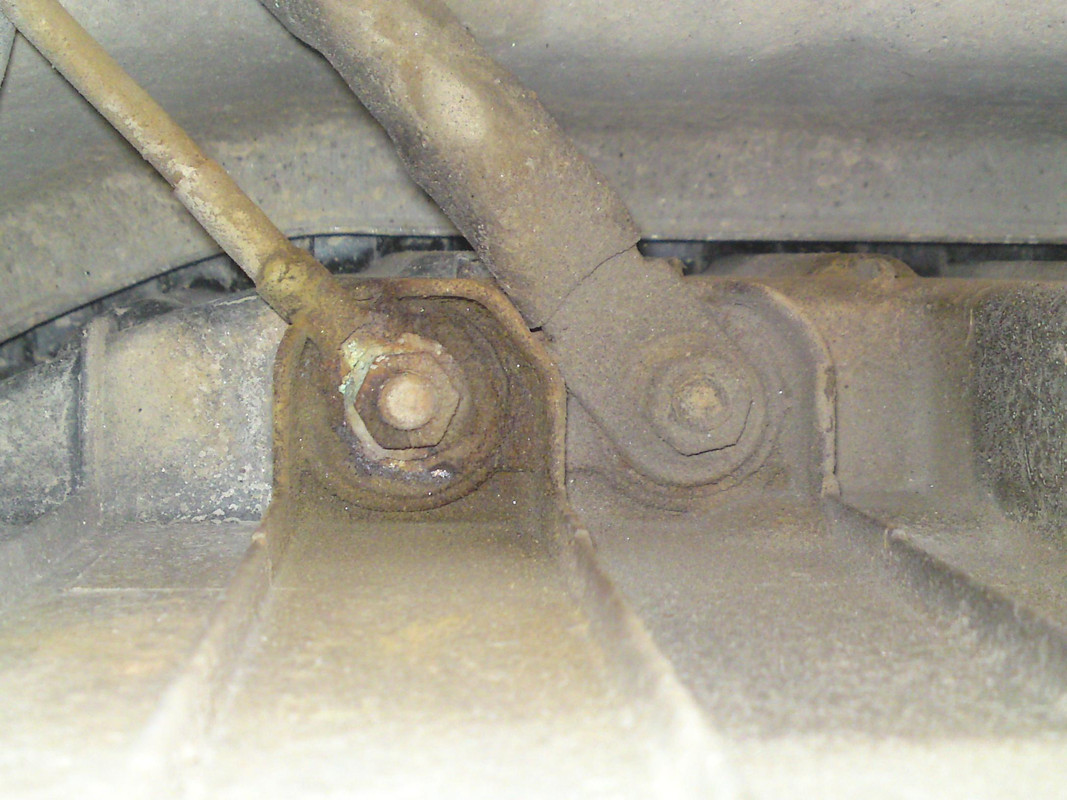

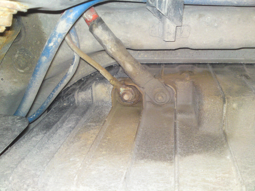

Här kan man tala om designmiss, dålig konstruktion. Inte konstigt att det blir problem när det sitter helt oskyddat (kan ärga av). Finns ett antal relaterade trådar här, ex:
Så här såg det ut på min 130.
Efter inspektionen blev det en lite provisorisk lösning - gjorde rent lite och fettade in.

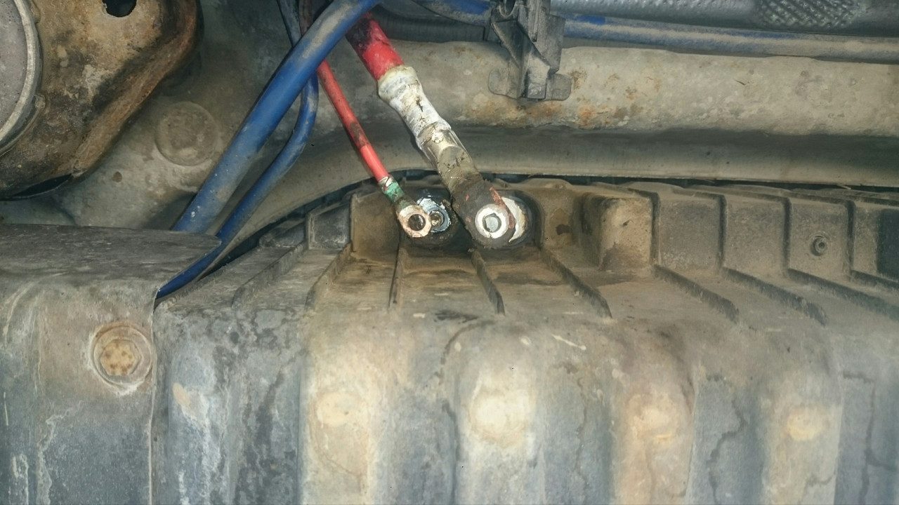

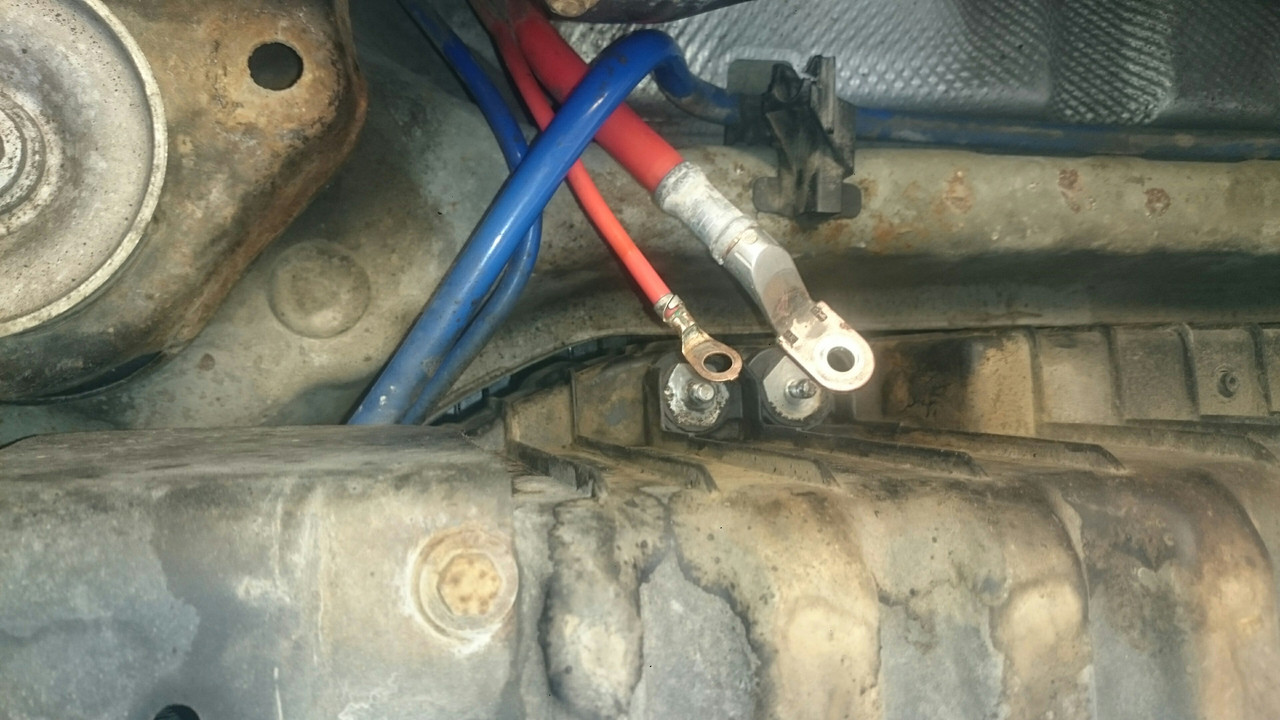

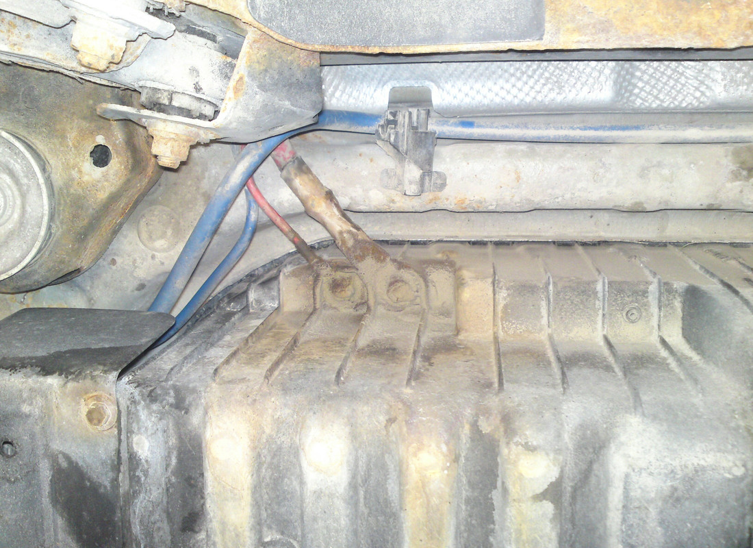

Två år senare ser det ut såhär.
Dags att göra nåt åt det.

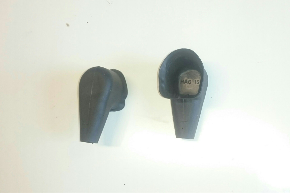

Det vi kommer att använda oss av:
Polskydd Länk
Polfett
Krympslang

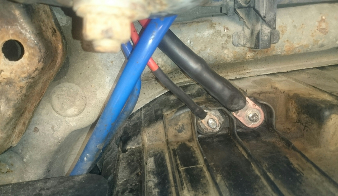

Lossa kabelskorna.

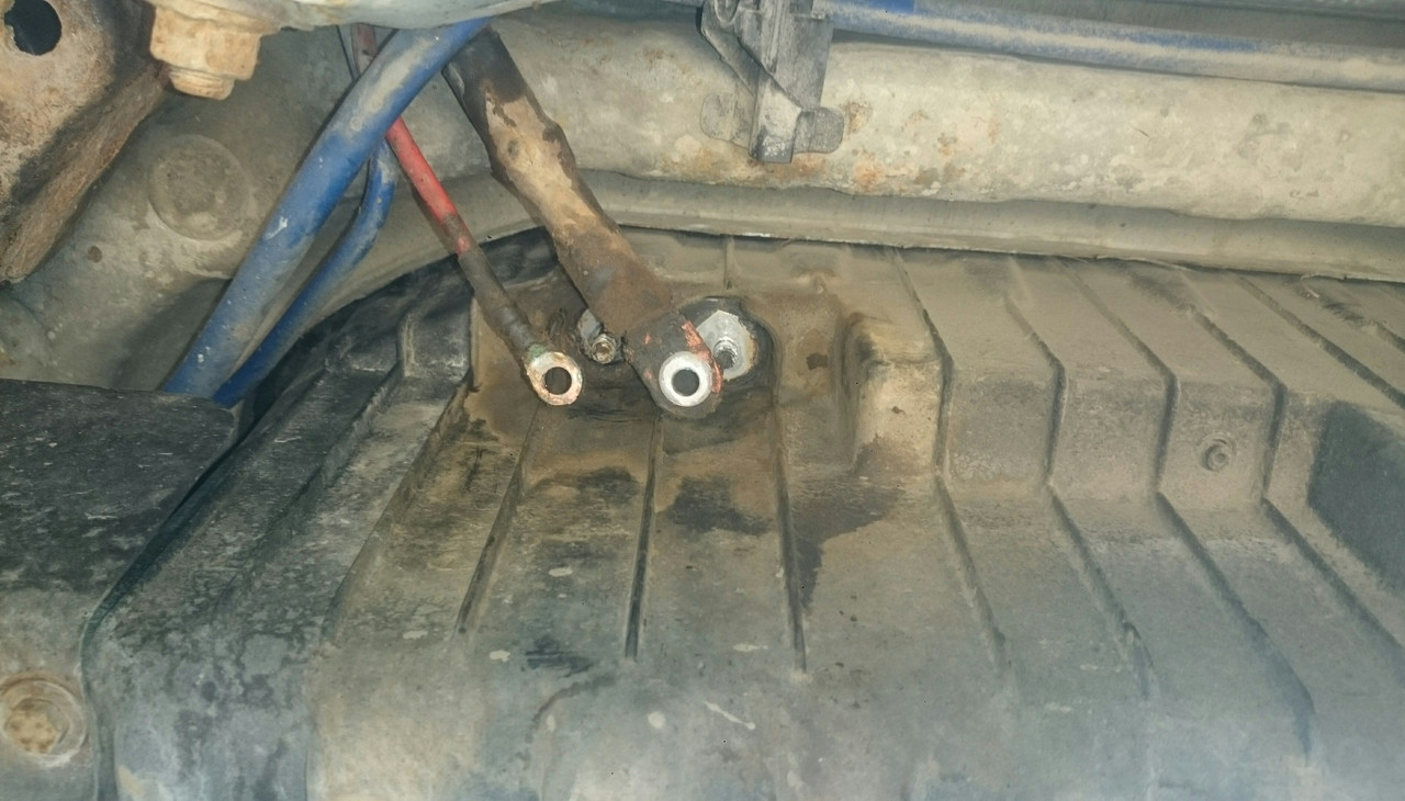

Skära bort krympslangen.
Göra rent.

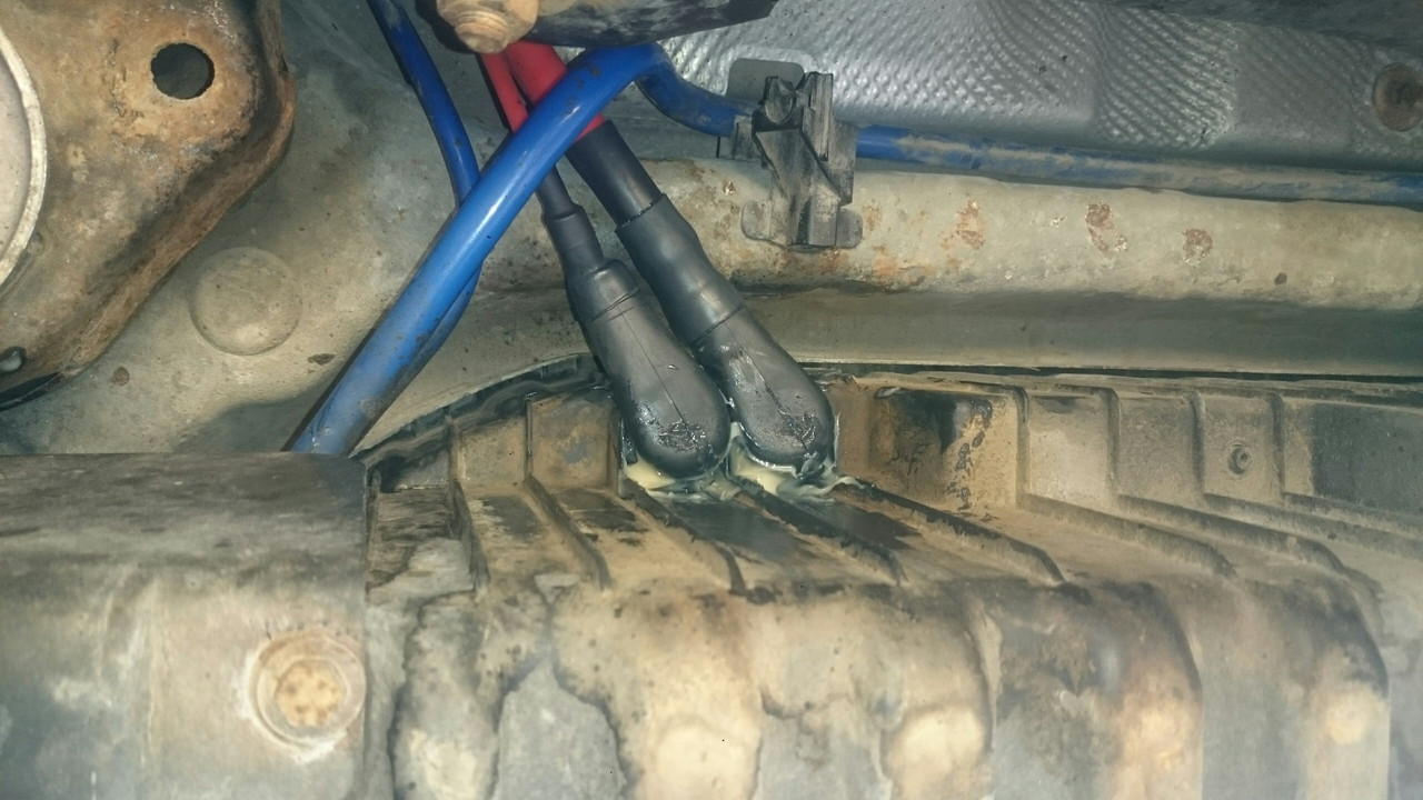

På med ny krympslang.
Trä på polskydden, skruva fast kabelskorna, fylla polskydden med polfett och försegla med mer krympslang.

Det där är nog så bra man överhuvudtaget kan göra (förutom då att dra om kablarna helt och hållet och omplacera övergångarna - vilket är monumentalt jobb)!
Men det gäller att göra det så tidigt som möjligt innan det är alltför angripet. Jag tror du gjorde det i tid för denna typ av skydd.
Men om "basplattan med pinnskruven" ärgats sönder för mycket eller (det som är vanligast) att kopparärgningen (Belzebubs gröna pulver) vandrar innanför plastskyddet och uppåt i kablarna. Det är detta tillsammans med mekanisk påverkan som till slut gör att en kabel går av eller hänger bara ihop med en tunn tråd.
Man kan se på den lilla kabeln att ärgningen börjat krypa uppför kabeln, men denna behandling kommer definitivt att dämpa hastigheten på detta rejält. Den stora kabeln verkar ha klarat sig bättre (men den har även en bättre variant på kabelskon som gör att kabelkärnan inte är lika utsatt som den lilla).

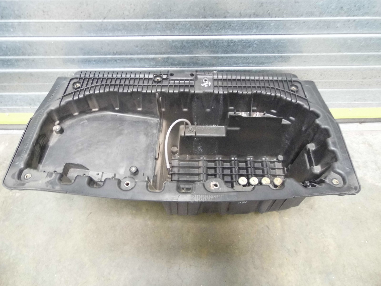

Ja det bästa är ju att borra hål i batteribaljan och sätta dit gummigenomföringar som kablarna dras igenom, och inte ha några anslutningar under bilen. Det krävs lite för att få till det som sagt, bl a att kabeln är 70mm² under bilen och inte mer än hälften på ovansidan på batteriet. Sen att få till hålen när baljan ser ut som den gör...
