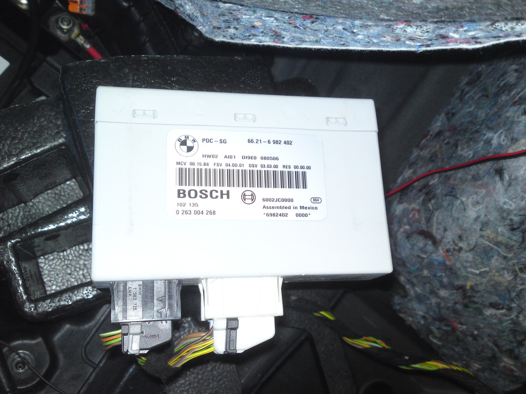

då blev det knas med min backvarnare då. Man får inte vara glad nå länge direkt.
när jag lägger i backen så piper det konstant .nån som haft liknande problem, kollat med obd läsare
den säger inget fel.syns inget på display heller. bara att koppla bort eller ?
hoppas nån vet mvh Nilwe.
(sensorer kollade fungerar)

När jag blev påkörd bakifrån i min gamla 3 serie så pep den precis som din. Inte mycket till skador mest repor men ändå var den tjurig. Sensorerna byttes och den fungerade efter det.
hmm jaa detta är ju skumt alltså, kan regn störa ut backsensorer ?
idag solsken torrt och fint nu fungerar backsensorerna igen !!!!

Det skulle väl vara om det ställer sej vatten i baljan...

Ja, fukt kan definitivt ha en påverkan om sensorn inte håller helt tätt längre.
ok får riva och kolla upp sensorerna då

Kolla även Länk
ok ska kolla det åxå tack för hjälp
hej det är tydligen så att backsensorerna flippar ur när det blir fuktigt väder ,
har stått nu i garage nån dag och då fungerar sensorerna ,får kolla kablaget senare när jag ska demontera bakstöten för annat jobb.

Jag tror inte felet i PDC ligger i kablaget utan i en eller flera av sensorerna. Om du har Inpa eller något annat program som kan se live-data på sensorerna så ser du lätt vilka som är aktiverade när felet uppkommer.

Det går också att lyssna på dom fyra sensorerna. Det skall höras ett knastrande/knäppande ljud. Man måste stå inomhus där det är absolut tyst. Och ha örat emot.
hej
har fixat backvarnaren nu det var fukt som gjorde att dom inte fungerade
det är åtgärdat nu tack för svar och ha det bra !
