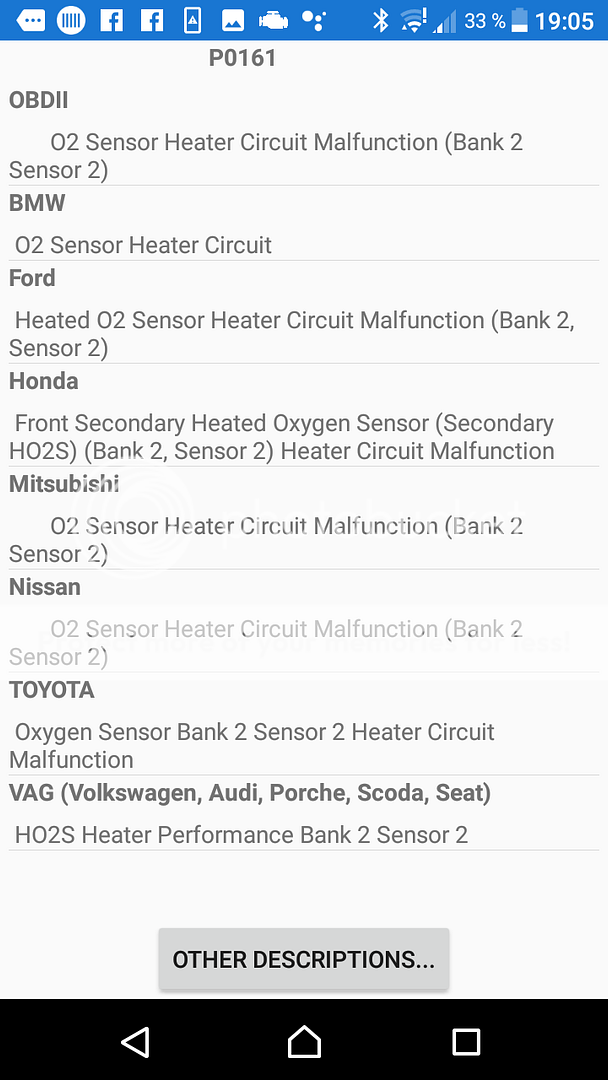

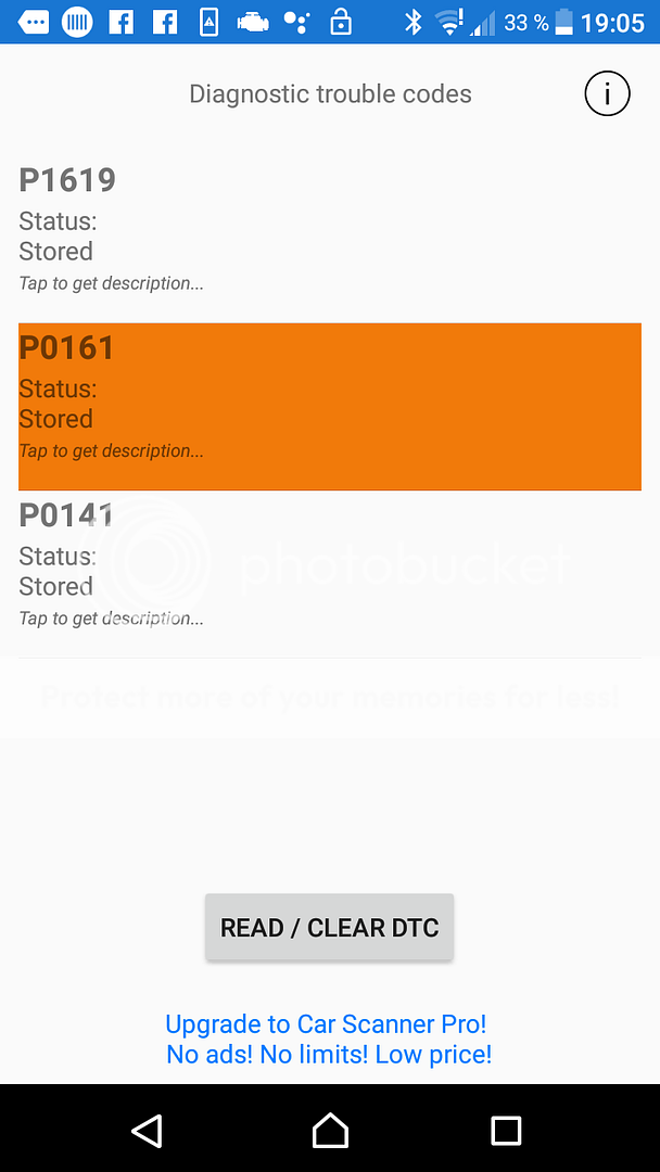

Har dragit mig länge, för att ge mig i kast med felkodsläsare. Inte intresserad av den slags teknik, helt enkelt. Medger att jag är bakåtsträvare. Nåväl, kände att det var dags att krafsa lite på ytan i alla fall. Efter att den första obd-läsaren (för några tior på wish) visade sig värdelös, köpte jag en V-gate obd-läsare. Den kopplar upp sig mot mobilen i all fall, så nöjd där! Så har jag laddat ner en gratis app. Tror inte den heter något annat än "car scanner". Den ger 3 felkoder. Se bilder.
Kan det vara dags att byta syresensorerna (som sitter i grenröret)? Bilen går som vanligt. Har nyss rundat 28.000 mil. Det var med nöd och näppe, den klarade avgasvärdena vid senaste besiktningen...
Är jag på rätt spår?

P0161 har följande officiella betydelse (enligt SAE J2012 standarden):
O2 Sensor Heater Circuit Bank 2 Sensor 2
Orden Bank 2 och Sensor 2 är key här.
Bank 2 betyder på just denna M54-motor cylindrarna 4-5-6 (fast på min N46-motor betyder det cylindrarna 2-3 så det gäller att vara påläst).
Sensor 2 är ännu viktigare. Det syftar på den så kallade downstream syresensorn det vill säga den syresensor som sitter EFTER katalysatorn - kallas ibland även för övervakningssensor, diagnossensor eller liknande. Detta för att den inte är ansvarig för reglering av luft/bränsle-blandningen - dess uppgift är i första hand att övervaka att katalysatorn fungerar som den ska. På äldre motorer när syresensorer var nytt påfund, som tex min M30-motor på min E34 535i, så fanns det bara en upstream syresensor. Det satt ingen downstream syresensor, det var kort och ingenting som övervakade att katalysatorn fungerade överhuvudtaget. Men med strängare avgasregler så tillkom en övervakningsfunktion av katalysatorn ganska omgående.
Vad felkoden säger är att motorstyrenheten tycker sig uppfatta att uppvärmningen inte fungerar för downstream syresensor för cylindrarna 4-5-6. I 98% av fallen så är det pga att något gått sönder inut syresensorn, men det händer ibland att problemet är avskavda/avgnagda kablage, ärgade kontakter, jordproblem, trasiga reläer eller andra spänningsförsörjningsproblem.
Behöver du bry dig om denna felkod just nu? Nej, inte det minsta... Den klagar bara på uppvärmningen. Uppvärmning är bara en feature man lagt till för att syresensorer snabbare ska komma upp i arbetstemperatur (för att minska utsläpp vid kallstarter) och om detta fungerar eller inte har ingen som helst inverkan på hur dina avgasvärden ser ut...
Om en syresensor skulle sluta fungera kommer andra typer av felkoder att sättas.
P0141 har följande officiella betydelse (enligt SAE J2012 standarden):
O2 Sensor Heater Circuit Bank 1 Sensor 2
Exakt samma som P0161 fast detta handlar om cylindrarna 1-2-3 istället.
Lite ovanligt att du råkar ut för problem med uppvärmningen på båda downstream syresensorer. Fullt möjligt ett relä eller spänningsmatning eller jordfel inträffat som påverkar båda två. Oavsett så är det ointressant då detta inte är orsaken till dina avgasvärden...
P1619 är en tillverkarspecifik felkod inom gruppen "Manufacturer Controlled Computer and Auxiliary Outputs". Det betyder att det helt fritt för varje tillverkare att bestämma vad P1619 ska betyda (vilket kan innebära att det kan ha olika betydelse för olika BMW-modeller och olika BMW-motorer).
Men denna brukar >>>ofta<<< betyda att motorstyrenheten anser att det inte fungerar att styra termostaten som den vill.
På den här motorn så har du en mappad termostat, det är alltså en elektromekanisk termostat (och inte en helt mekanisk som de flesta tror). Motorn har två arbetstemperaturer; den vanliga på 110 grader C som används mest av körtiden men sedan finns även 85 grader C som bara används vid hög belastning. Utan ingrepp av motorstyrsystemet så kommer termostaten reglera så arbetstemperaturen hamnar på runt 110 grader C. Men motorstyrsystemet har en möjlighet att skicka ström genom termostaten och därmed värma upp termostens vaxelement och få den att öppna tidigare än normalt och därmed sänka arbetstemperaturen till runt 85 grader C.
Om vi nu antar att felkoden pekar på termostaten (vilket egentligen bör verifieras genom att läsa ut interna BMW-felkoder) så är det även här ganska vanligt att värmeelementet inuti termostaten går sönder. Man kan göra en sanity check ganska enkelt genom att mäta motståndet mellan de två stiften i kontakthuset på termostaten (med kabeln bortkopplad). Den ska ligga mellan typ 5-15 ohm. Är värmeelementet trasigt brukar det resultera i en helt öppen krets (oändligt motstånd).
Oavsett om det är fel på termostatens värmeelement eller inte så har det ingen som helst inverkan på dina avgasvärden. Spelar ingen som helst roll.
