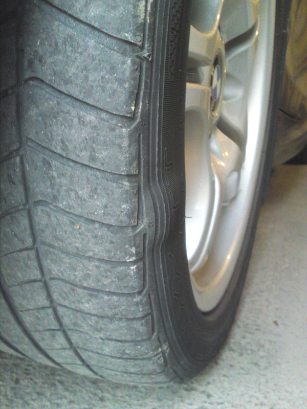

Såg det nu ikväll.
Vet inte när det blev/hur länge det varit så.
Är det nåt att göra åt?

Däcken ser ju knappt lagliga ut, så det passar ju bra att byta.

Tycker inte det var så passande nu, ska åka lite längre om en vecka...
3-4mm kvar på framdäcken.

Om du skall åka lite längre om en vecka så är det verkligen passande att byta nu...

Skulle inte åka någon större sträcka med det däcket, byt snarast!

Corden som har släppt, gissningsvis har du varit emot en trottoarkant eller liknande.
Går tyvärr inte att fixa, behöver bytas ut så fort som möjligt.
Som redan nämnts är det en skada i stommen på däcket - kan uppkomma även om man inte varit emot något om däcket har en försvagning i tillverkningen, men mest troligt är att det är en skada från yttre påverkan.
Däcket har nu en försvagning och risken är stor att du får en punktering där utan speciellt stor påverkan - undvik att köra på däcket om du inte måste och kör försiktigt om du måste köra med det!
Däcket bör bytas snarast.

Har haft något liknande, men upptäckte det försent - när punkteringen var ett faktum. Byt.

Om du absolut vill köra. Skifta fram/bak direkt.
Sådana där bulor brukar explodera efter ett tag. Sitter däcket bak när det smäller blir det inte alls lika våldsamt som om du har däcket kvar fram och det smäller.
Exploderar bakhjulet sladdar det inte alls som när framhjulen smäller.
Talar av egen erfarenhet.
PS. Se till att ha med reserven och att den är pumpad så du kan byta när det smäller DS
Byt däcken, ett bråck kan explodera

Tack för svar och råd.
Har turligt nog en till uppsättning sulor liggandes.
(Det är inte alltid illa att köpa på sej onödigt många hjul ;). )
Byter hjul imorn.
Var nog tur i oturen att det var på vänster sida, inte säkert att hade sett det på höger...
