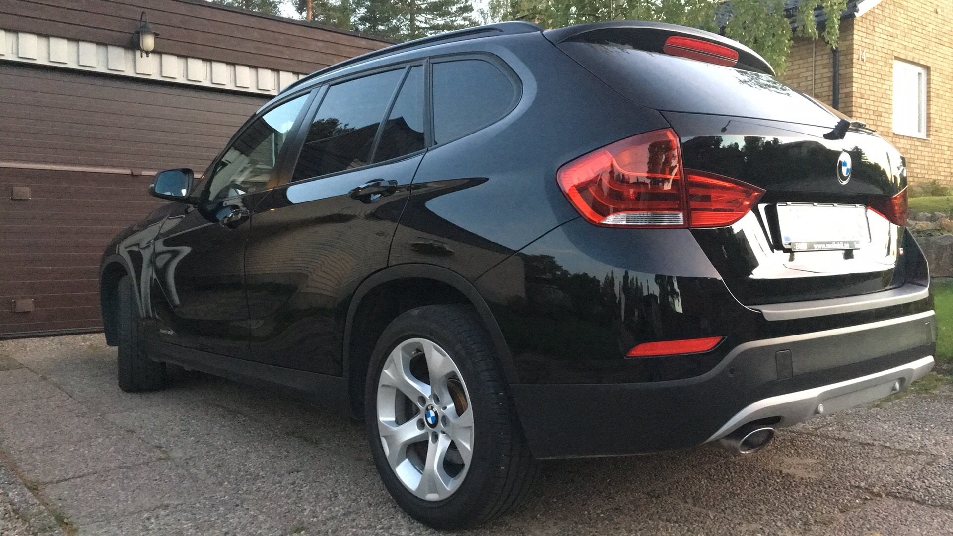

Min far köpte en BMW X1 18d 2013 med automatväxellåda för ett par månader sedan. Han har upptäckt ett missljud från växellådan eller någon annan del av drivlinan. Det hörs mest när man släpper gasen och bilen motorbromsar men även lite när man accelererar. Ljudet är vinande och det blir bara värre och värre.
Har någon här på forumet varit med om något liknande och vet vad det kan vara?
