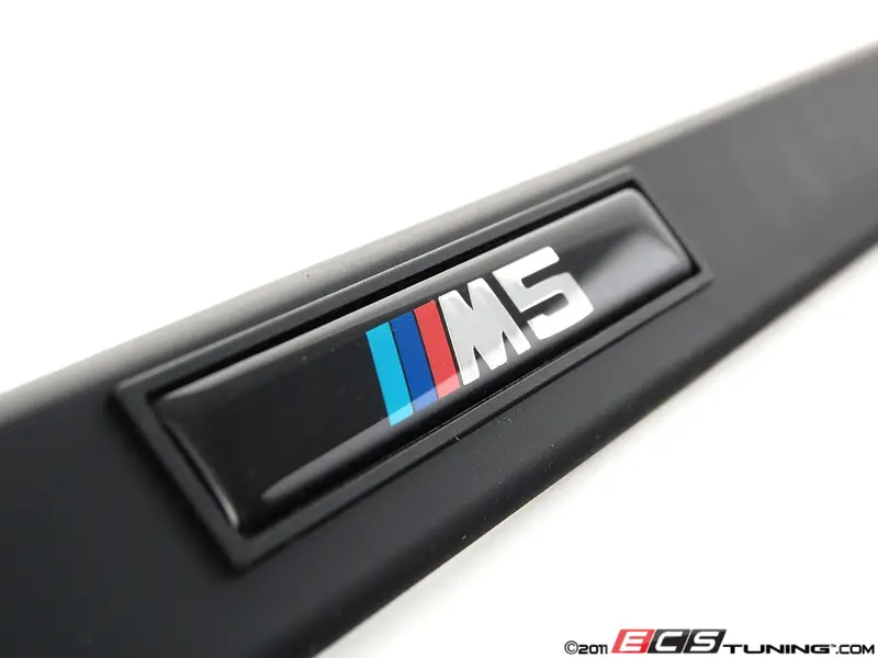

Nu är de stora jobben klara med M5:an jag köpte i höstas, nu återstår finliret ;-)
Jag undrar om någon kan hjälpa mig att mäta var sidoemblemen ska sitta exakt.
Alltså de som sitter på dörrlisten.
Mvh Ola

Det finns uttag där de skall sitta går inte o sätta fel. Saknar du uttagen så är det nya lister lösningen.

Aha, tackar Dawwe!

Ok jag köpte själva märkena svindyrt OEM men då behöver jag alltså nya lister samt nr 13 på denna bild?

Ja de där emblemen är scheissedyra, listerna är inte så billiga de heller men du behöver ha nya/andra lister med det där "uttaget" Länk . Jag kör "Deleted modell lettering" lister på min.

Jag tror du behöver förutom listerna även nr 13 och 14...Osäker på om de följer med nya lister eller inte?
Satsa på beg lister om inte övriga ser ut "som nya". Har du lackade lister med så blir det ännu roligare...Då kan man kanske fuska o bara "tejpa" dit de?

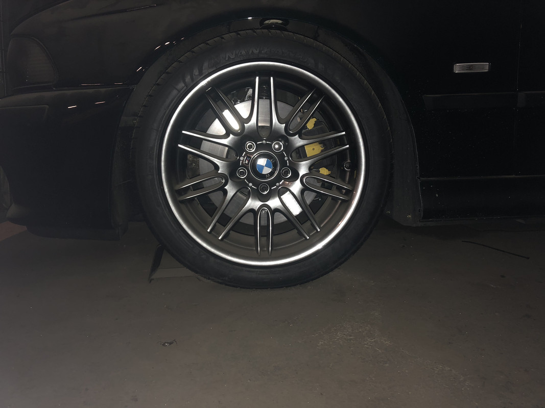

Ola: 34 cm fram o hela 36 cm bak. Inte supernoga mätt men det ger ett hum iaf, kan lika gärna 33 resp 35 cm? Iaf den är högre bak, o bilen har lätt "kilform". Inga probelm att komma över fartgupp, Syftet med justerbara dämpare var inte en sänkning i första hand, utan att kunna få "rätt stuk" (enligt min smak iaf) samt att nya dämpare är knappast sämre än 13500-milade. Min gissning är att min bil är ca 20-25 mm lägre fram, o 10-15 mm högre bak? Den observante ser att jag "rostskyddslackerat" även de bakre original BMW-skivorna (framme sitter det original identiska från ATE, de kom "rostskyddslackerade" från fabrik. O jag kan ju inte ha olika utseende på centrumdelen av skivorna, det går bara inte :D. Lustigt nog så är skivcentrumen i alu, så rosta kommer de inte göra...
Edit: Verkar som att OEM höjd fram är 14.5" -ish ( 36.5 - 37.5 cm?), bak runt 14" -ish ( 35-36 cm)? . O så kan Lanab få klaga igen att jag inte visste detta utantill, varsågod!
Har även "uppfunnit" "smuttsskydd" till mina främre justerbara topplagringar, av avklippta diskhandskar i latex vilka trätts över så de dels smiter åt uppe vid lagringens topp men även längre ner vid den övre "fjädertallriken", man anar en bit av lösningen på första bilden. Detta så jag kan köra i regn/rusk om det vill sig illa, men även för att det skall leta in sig minimalt med damm/whatever i den känsligare kul-leden så att säg. Funkar kalas, men på Oxford har jag kört utan dessa skydd, verkar fungera det med men det skall monteras där med så småningom.
Tidigare ägares bild, med original dämparna/fjädrarna, Däcken är 275/30/19 bak, men jag tycker nog att höjden ser väldigt "lika" ut vad jag har idag, fram så är den klart lägre numera. De gula bromsoken var katastrof :D, att beläggen fortfarande är gula beror på att YellowStuff är gula till färgen. Länk
Bättre bild fram med original, hemska skivor, hur kan man vilja bilen så illa (USA-skivor med slitsar)? Länk

Dawwe ja OEM snitt höjd enligt Länk är ca 37 fram och 35 bak, alltså nästan lite bakåtlutade.
Jag ställde min nu på 33 fram och 34 bak.
Ska försöka ta några bilder när jag vaskat av bilen ;-)

Fick hem grejerna idag. Listerna var kompletta med emblem och plattan de sitter på!
Se här:Länk
Snacka om onödigt att jag tidigare köpt emblem för typ 900 och nu plattorna och clips för 400..
Två kompletta lister kostade 1400. Man lär sig saker hela tiden ;-)
Men som sagt tittar man i partslistorna så framgår inte att de är kompletta.
