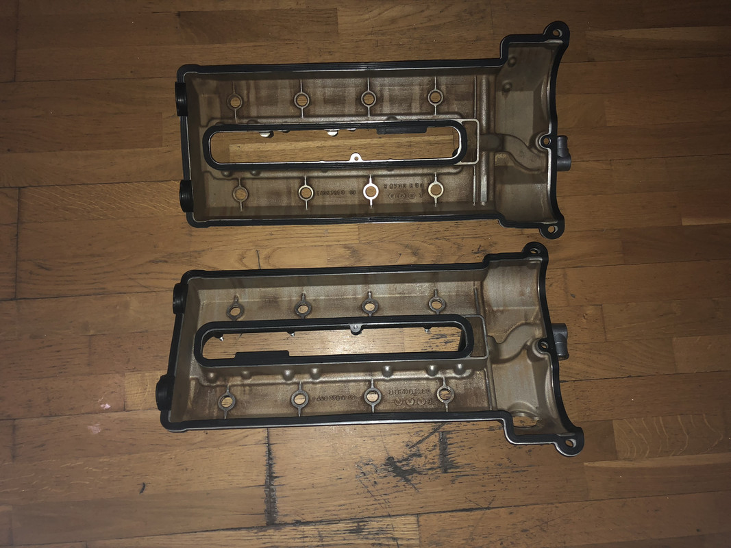

Bara en mellanrapport: Nu är båda kåporna loss. Den vänstra kåpan släppte lite lättare, antagligen för att det fuktade lite olja mer där.
Väntar nu på att få delar, innan jag fortsätter operationen. Packningarna sitter tillsvidare kvar i kåporna och är hela, bara lite "trötta". De tycks vara av gummi(-liknande material) och inte så där bakelit-aktiga som jag föreställt mig. Men eftersom ventilkåporna har en liten kant som går ner över respektive cylindertopp, hade en lösgörning med hjälp av kil(ar) blivit svår. Kanske omöjlig, om man vill gå försiktigt fram.
Kåporna är f ö tillverkade i två lager, ett inre av plast (?) samt ett yttre av alumium.
Det sitter mycket riktigt ett mycket tunt lager av något segt på kåpornas insidor. Har bara känt lite på det, men bensin eller lacknafta löser det nog ganska lätt. Eller avfettning plus högtryck, men jag har inget bra utrymme för det.

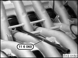

Men nog måste det väl finnas banjobultar i oljespridar-röret på M73? Kul att du fick loss insugen. Vilken metod använde du dig av? Själv gillade jag metoden med att fästa bultarna med monteringsfett.

För att få loss insugen, använde jag BMW:s specialverktyg, som jag tidigare köpt för detta ändamål. I princip en 10 mm hylsa med en magnet i botten och med en säkert 300 mm förlängning. Värt varje krona!

Kul, visa gärna en bild på specialverktyget, gärna med reservdelsnumret om du har det kvar.

newTIS.info. Femte bilden uppifrån i instruktionen 11 61 046. Jag kan nog inte få till någon så mycket bättre bild själv. Verktyget har nr 116060. (Anges också i / vid bilden.) 1/4” fattning.
Instruktionen (kanske): Länk
Länk till endast bilden (om inte inte till länken till hela instruktionen lyckas nu heller.)

Nå, ett litet tillägg: Jag mätte just verktyget själv. Det är totalt *400 mm* långt. Även om det går att plocka ihop en massa förlängare, fås knappast samma stabilitet.

Ventilkåporna rengjorde jag först med pensel och lacknafta. Det tog en del smuts, men jag märkte att penseln blev alldeles nedkletad med något brunsmetigt. Fast löser inte lacknafta detta, ligger vatten nära till hands att prova. Och vatten löste smeten lätt! Överraskande, minst sagt. På kåpans insida avsätter sig alltså något vattenlösligt ur oljan. Eller antagligen snarare någon bildad förorening. Så Dawwes förslag om högtryck hade ju fungerat bra. Men det blev prydligt ändå.
De nya packningarna var mjuka och kompletterades (enligt föreskrift i TIS) med silikon. Detta borde bli tätt, men en senare kontroll skall naturligtvis göras.

Ett allmänt förekommande problem, när det mekas med M73, antagligen också M70 ?, är att ansluta vevhusventilationens ventiler till sina resp. ventilkåpor. TIS har faktiskt en speciell instruktion för detta, Länk. Den kände jag tidigare inte till, så jag blev riktigt lättad över att kunna slippa det där pillandet i blindo med diverse hemgjorda verktyg.
Det var bara det, att instruktionen inte funkade. Om man inte avlägsnar motorns hela kablage, finns det ingen plats alls bakom det högra insuget. På vänster sida finns det mer plats, det är bara ett par rör som sitter lite i vägen, men TIS-konceptet var ändå inte praktikabelt. Det finns nog en anledning till att metoden visas på en icke-installerad motor...
Men med insugen ännu inte helt fastskruvade, blev det lite extra manöverutrymme. Det underlättade betydligt. Så med de egentillverkade verktygen blev resultatet både enklare att åstadkomma och säkrare (för med insugens muttrar helt åtdragna är det väldigt svårt att avgöra om allt verkligen hamnat rätt).
Till slut kan jag meddela ett "äkta" BMW-nummer på den tidigare nämnda specialhylsan, 11 6 060. Det är 83 30 0 491069. Jag såg etiketten på påsen, när jag packade ihop.
