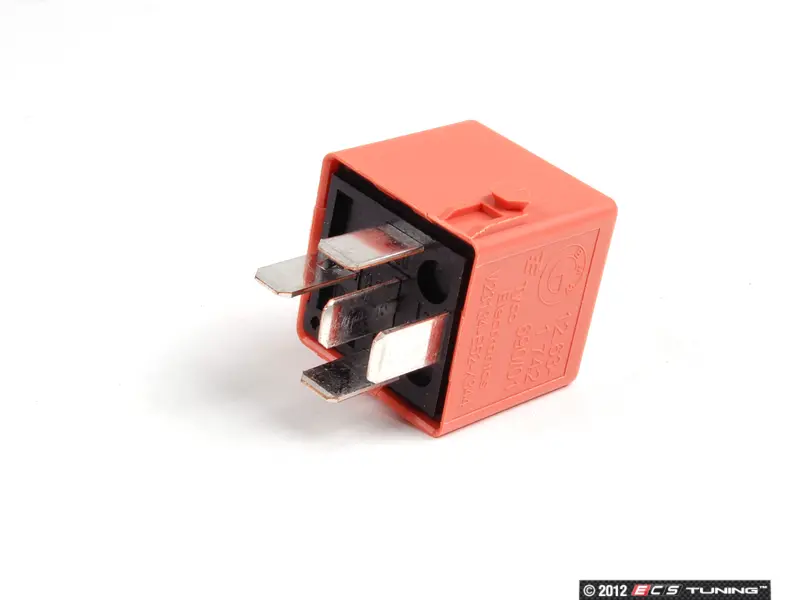

Kan det vara reläet för secondary air injection systemet (BMW 12 63 1 742 690) du jagar efter?
Det sitter i massor av modeller så du bör ha ganska stor sannolikhet att hitta det på din närmaste självplock tex Returbilen. Där kostar ett begagnat (dock ingen som helst garanti att det fungerar såklart) endast runt 25 SEK.

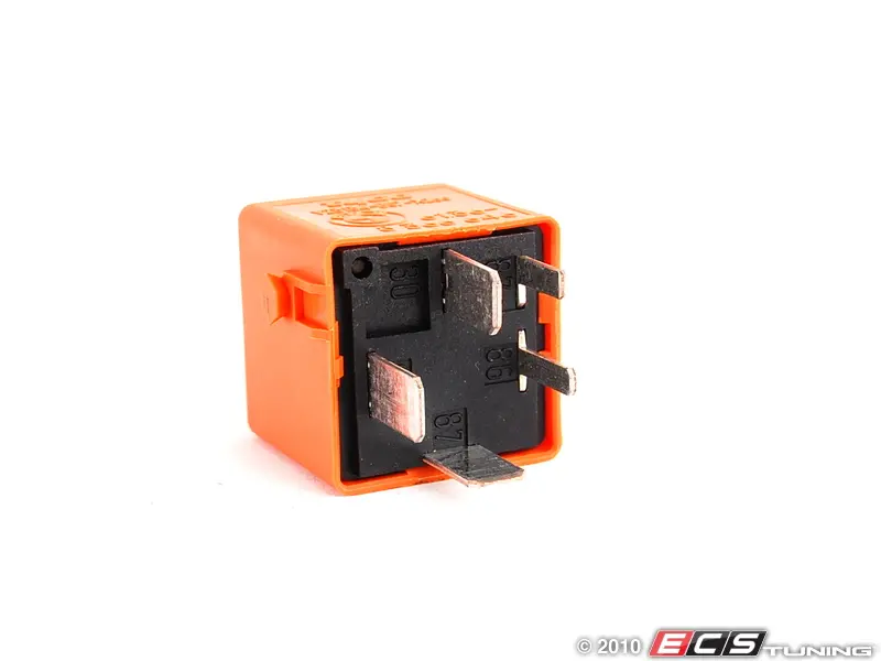

Eller är det BMW 61 36 8 366 646 som du är ute efter?
"salmon red" verkar vara BMW 12 63 1 742 690
"pastell orange" verkar vara BMW 61 36 8 366 646
Men vad står det för artikelnummer på reläet (det står på reläet)?
Det blir ju tusen gånger enklare att fråga/söka efter ett sådant relä när du har artikelnummer :-)
Om man vet artikelnummer är det enklare :-)
61 36 8 366 646 ja det är detta relä som du har länkat bmw-slangen hur får jag tag på det ?
