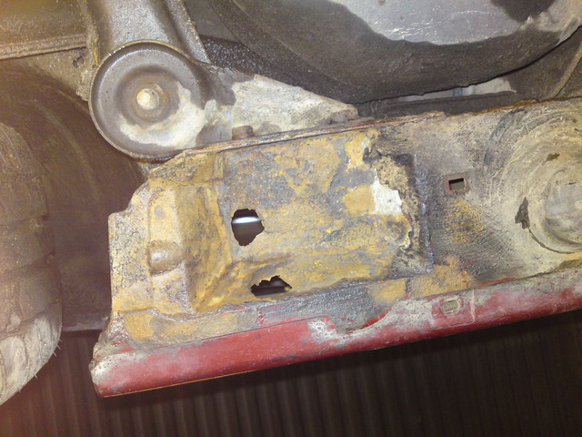

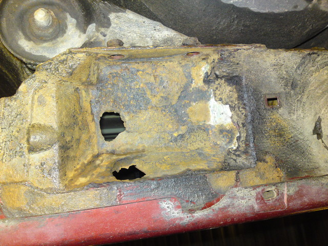

Gjorde en "fusklagning" på 323an.
Hål i tröskeln bak.

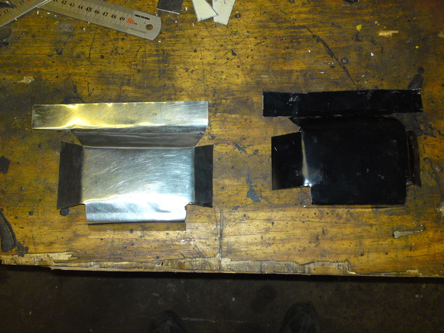

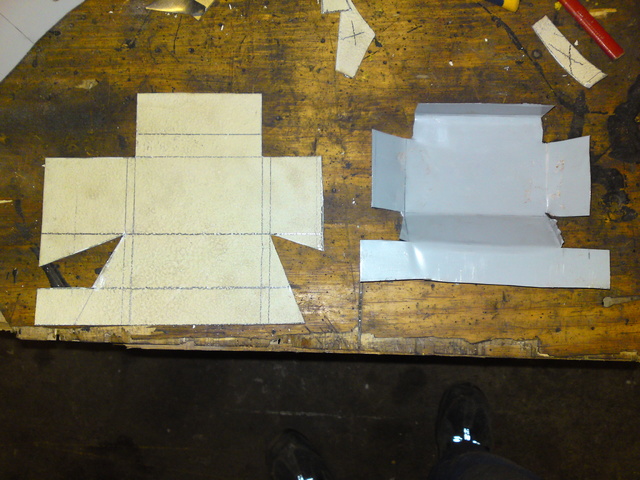

Gjorde först en mall i tunn plåt, sen klippte till en rostfri plåt (från en gammal diskbänk).

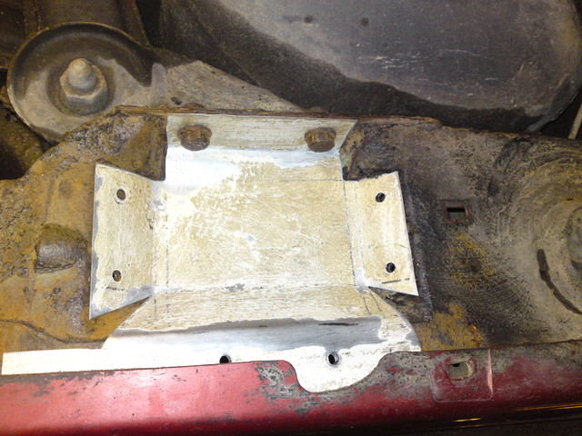

Kolla passform

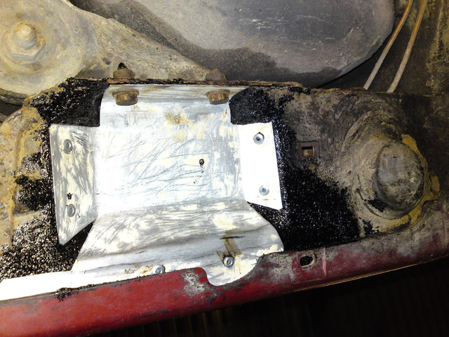

På med rostskyddsmassa, skruva och popnita fast plåten.

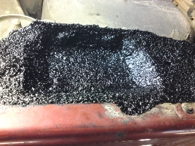

Sen på med ännu mer rostskyddsmassa.
Ser bra ut och besiktning knackar inte hål. ;)
Men det är klart att det är bättre att göra ordentligt och svetsa i plåt...
