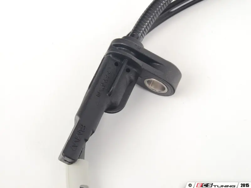

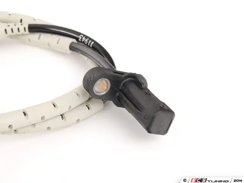

Tack för utförligt svar. Jag har köpt en givare, men den ser anorlunda ut mot vad jag mins sen jag bytte andra sidan för ett år sen. Typ platt i änden, mins att den andra bara var rund.
Men av ditt svar ät jag säker på att det är fel givare, tack igen =)
13.512
Yes, de verkar ha lite annorlunda utseende längst ut i spetsen.
S100A = NO (34 52 6 870 076)
S100A = YES (34 52 6 870 077)

Givare med 076 på slutet hemma och bytt, så nu har man fungerande ABS mm.
Skönt att BMW har tänkt till lite angående givarna på E9X, det är inte en massiv klump i samma storlek som hålet, utan den är minde och har små kanter som håller den på plats, det gör att den inte sväller fast, och är lätt att byta.
Hissa upp, ta av hjulet, lossa givaren/kabeln, lossa innerskärmen för att dra ur kontakten, och tillbaka med allt tar en kvart.
