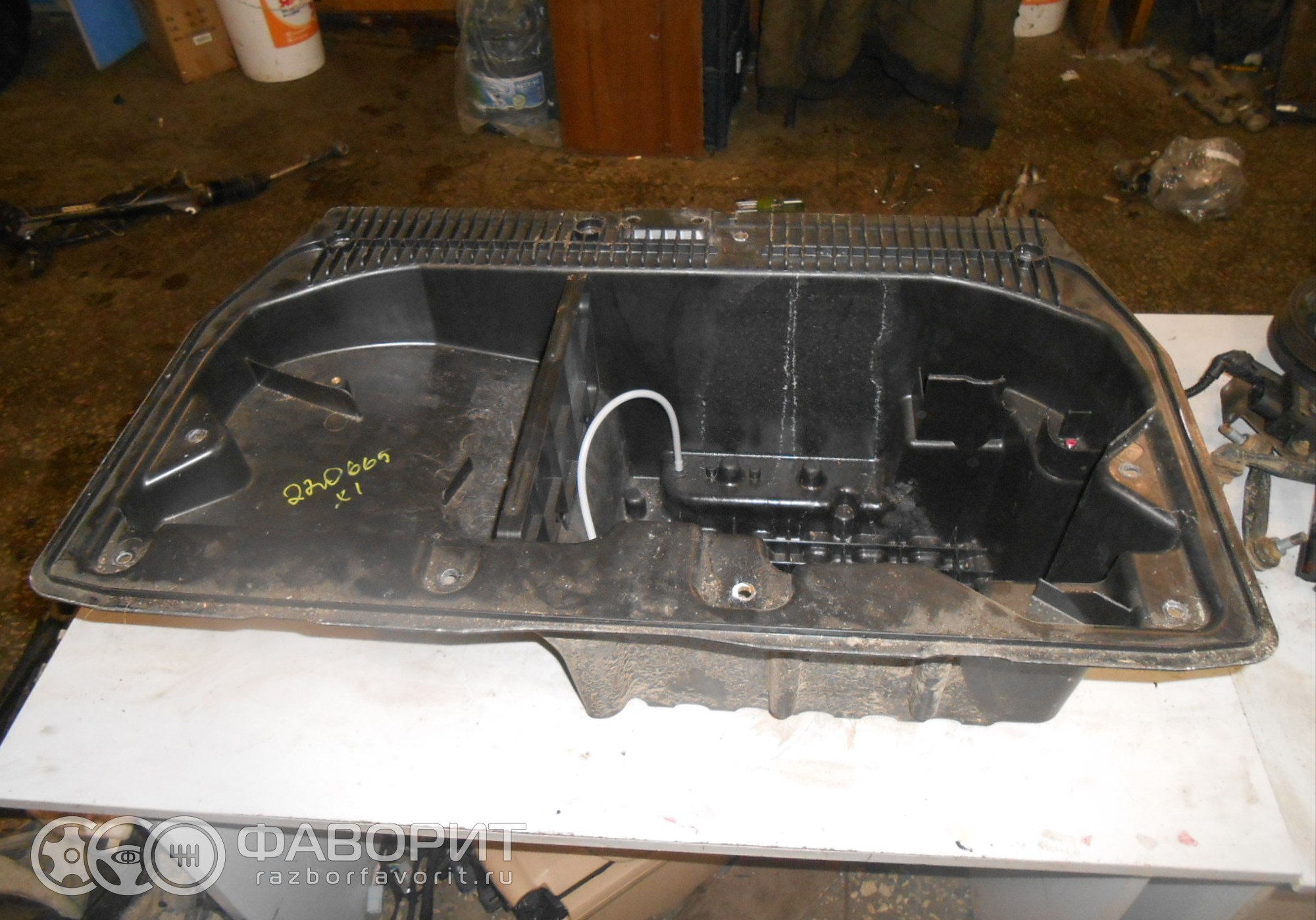

Genomföringarna är nog ingjutna i plasten. Vore den av borde det kännas. Är väl inget som hindrar att man borrar ur genomföringen om den är av, och drar i en ny skruv med bricka och mutter...
Går ju att plocka ur hela baljan (om det är enklare). Verkar sitta med 8 popnitar.
I värsta fall får du kanske köpa en ny balja, verkar kosta drygt 2000 kr:

Det som jag tycker är konstigt är den special genomföring för den grova röda kabel.
Denna specialgenomföring har gängor både på översidan och på undersidan.
Man ansluter kabelskor på dessa gängor och sätter på en mutter.
Denna genomföring ser fin ut men trots det är det på nått konstigt sätt avbrott i denna specialgenomföring som är gjord i metall som leder ström.
När jag ohm mäter på denna genomföring för den grova kabel visar den på avbrott vilken är konstigt men sant för multimetern ljuger inte.
Kan någon förklara hur en bult kan ha ett avbrott?

Det är väl inte helt omöjligt att genomföringen har en "midja" som gör att den lättast korroderar av just där.

Jag tyckte att det var lite konstigt att man hade avbrott på en metall genomföring.
Nu har jag kontrollerat överföringen för den röda grova kabeln och man ar en sluten krets mellan översidan och undersidan av metallgenomföringen.
