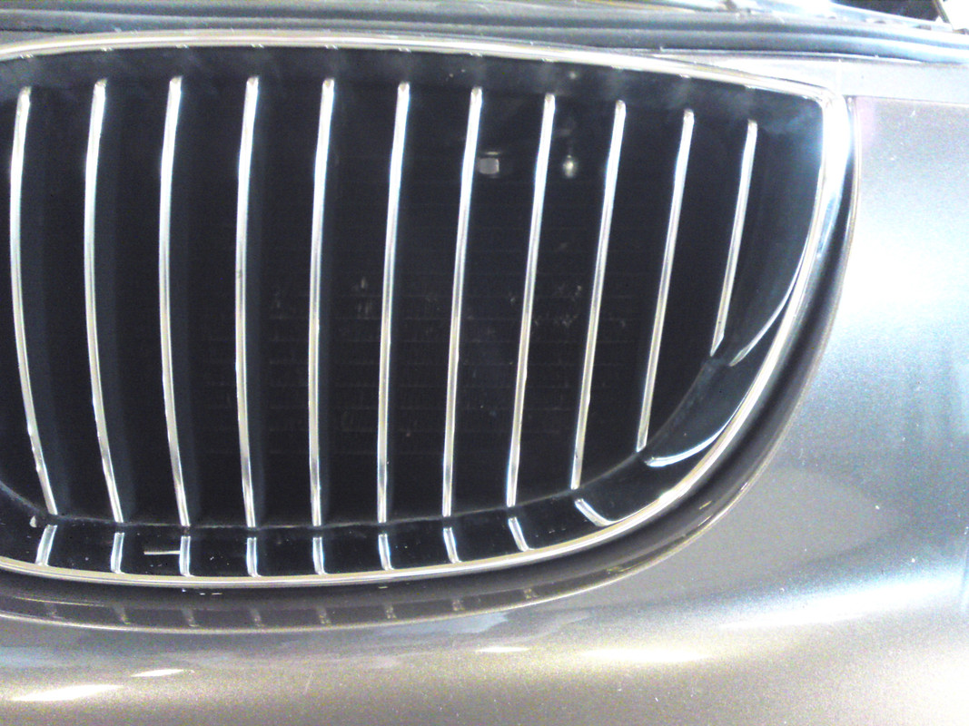

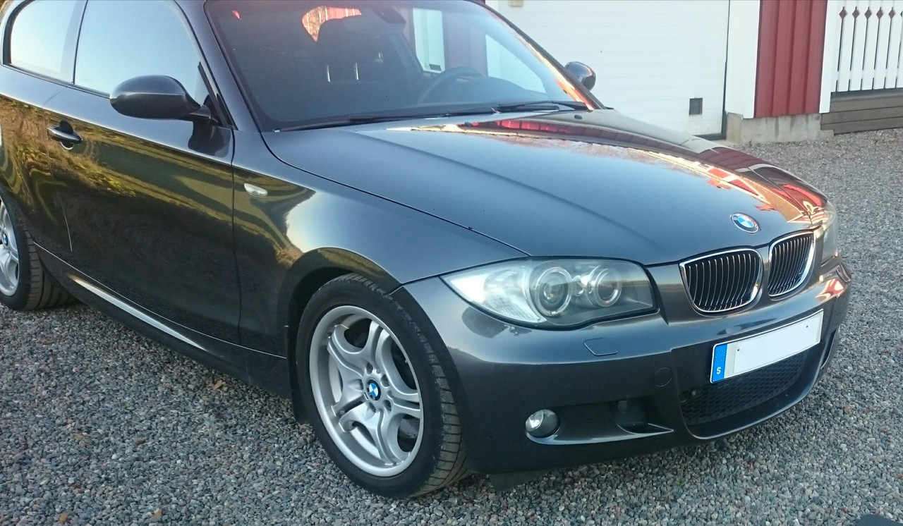

Var inte nöjd med ljuset från extraljusen innanför grillen.
Åka omkring med (fula) extraljus är ju inte så trevligt/vackert.
Åka omkring med dåligt ljus är ju verkligen otrevligt.
Så det fick bli en kompromiss - sätta dit extraljus när det behövs och ta av dom när man kommit hem.
Då slipper man (fula) extraljus dagtid och har bra ljus i mörkret, på bekostnad av 2x ~2 minuter montering/demontering.

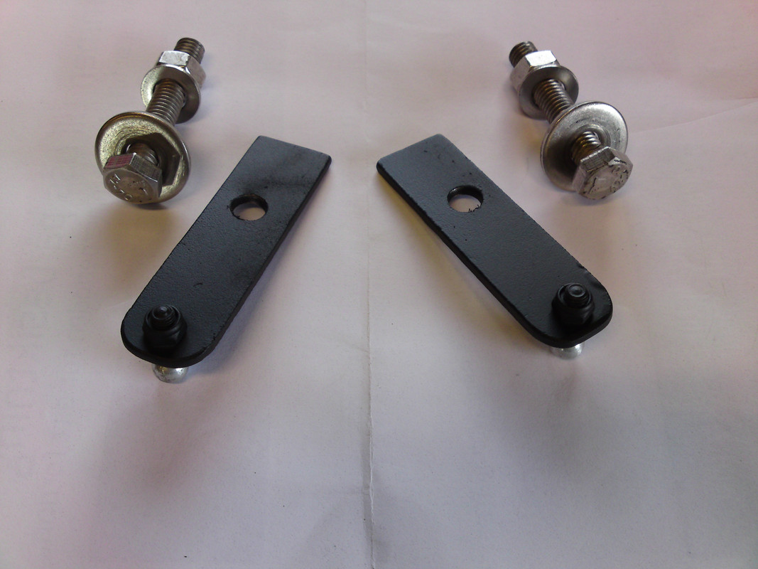

Valde "snabb-ljus" Länk framför "ljus på" Länk då de senare lämnar synliga fästen (den går dock snabbare att montera/demontera). Länk

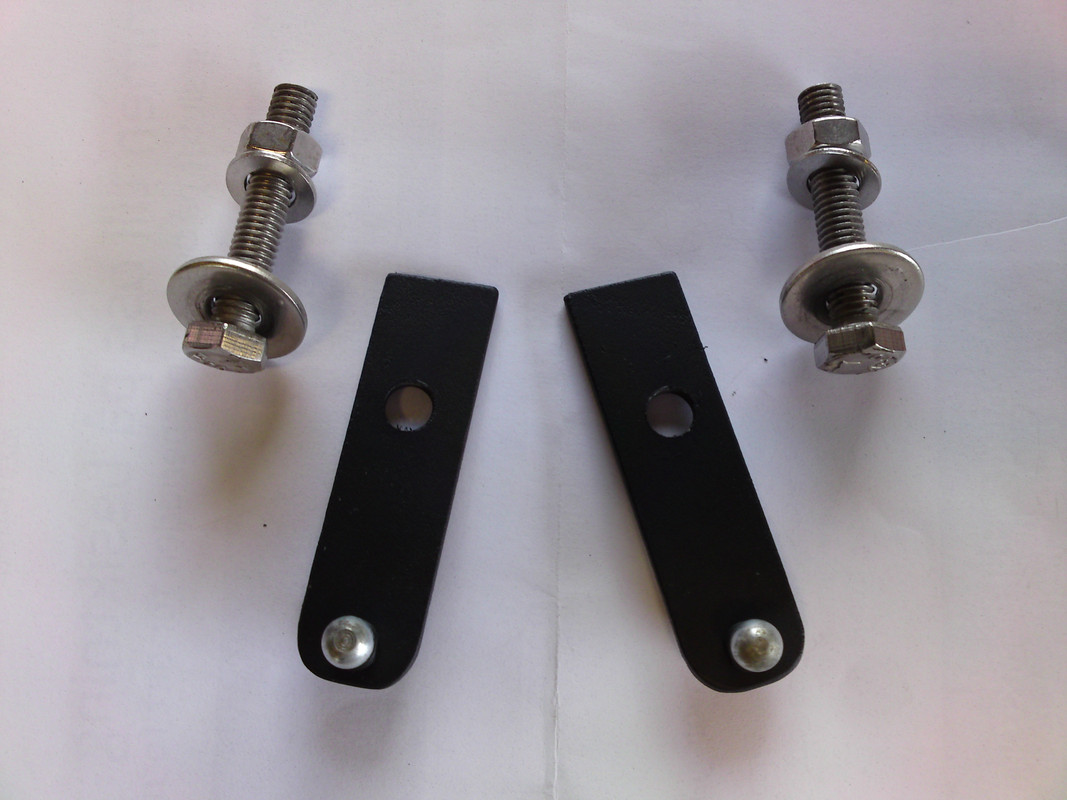

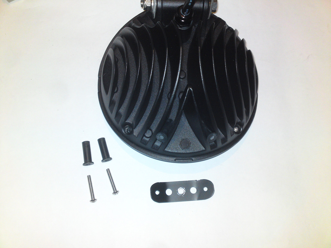

Böjde till fästet (båda delarna) för passa med formen på fronten.
Satte fast med svart splitnit ("popnitmolly").

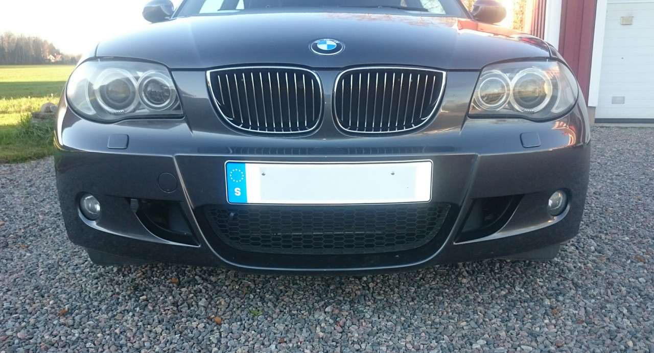

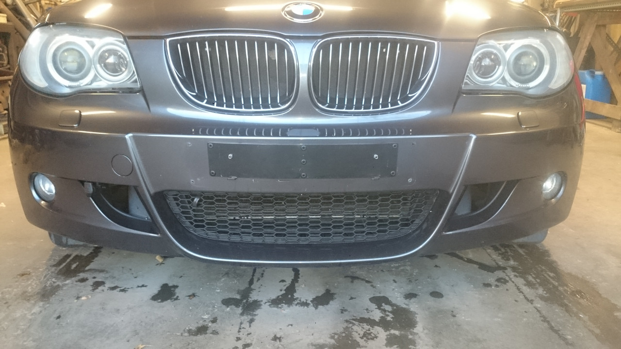

Inget som man tänker på att registreringsskylten sitter på ett lite annat sätt än brukligt, med två skruvar.

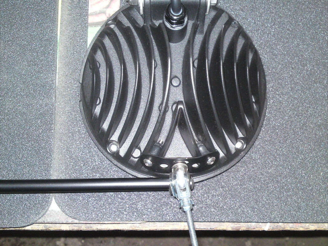

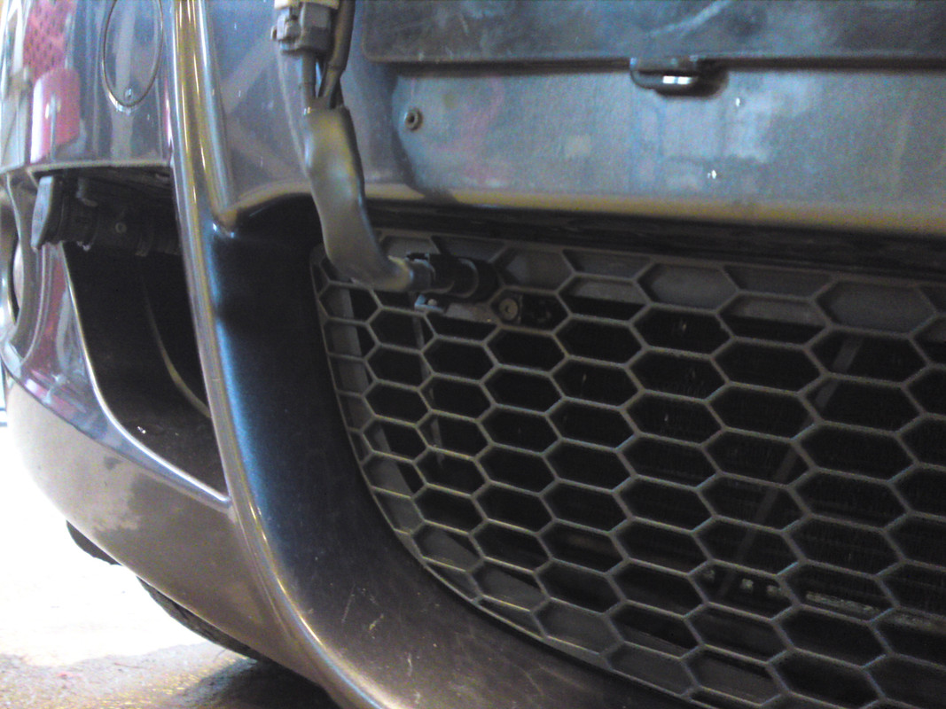

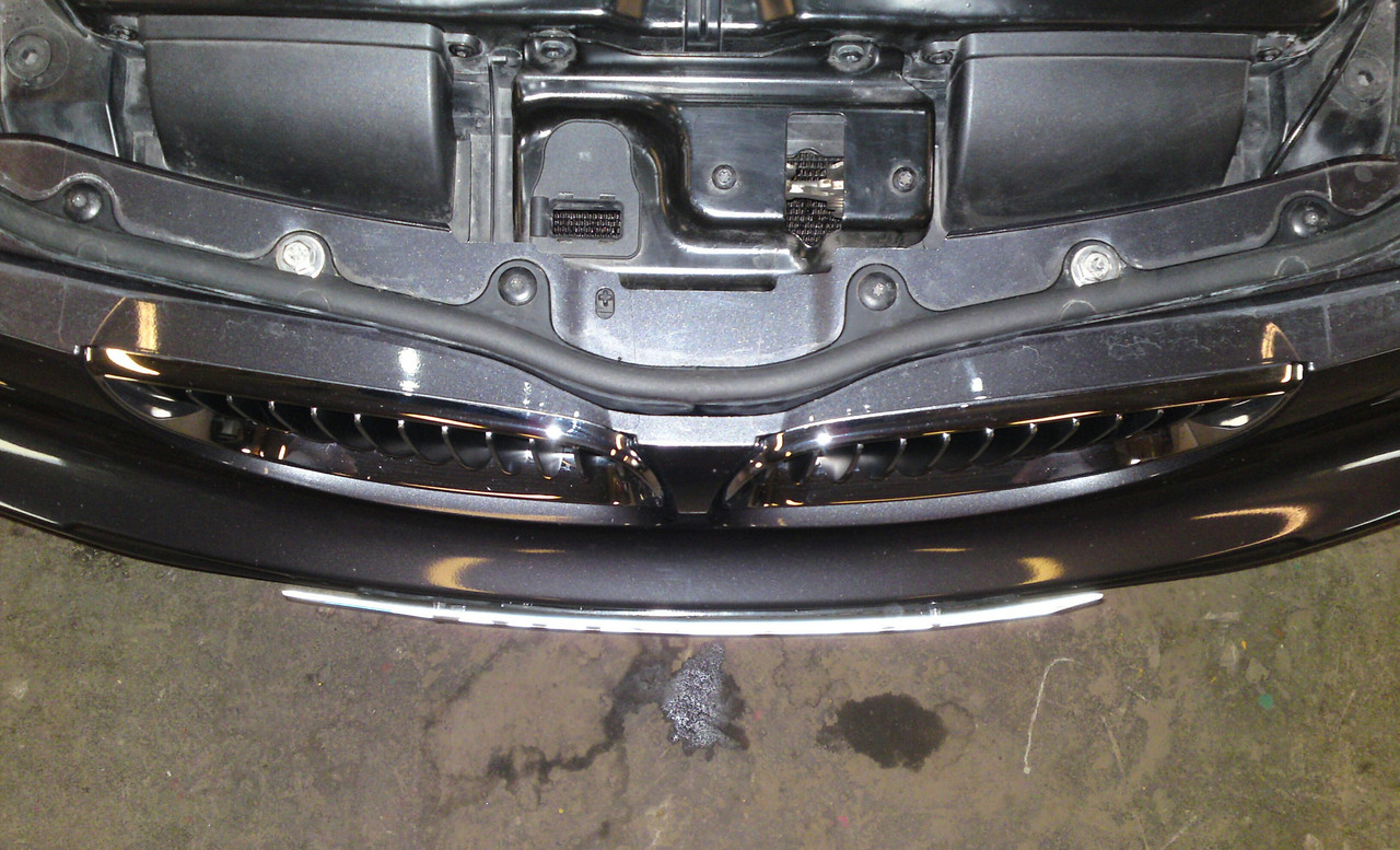

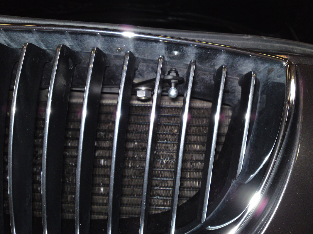

Sen snabbfästena i grillen för stabiliseringstagen.
Använde samma fästpunkter som dom gamla extraljusen.

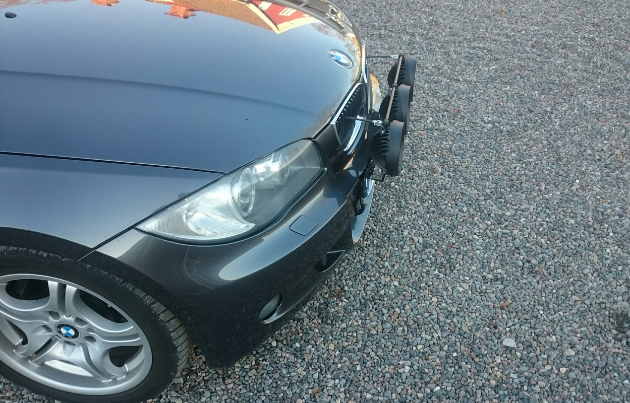

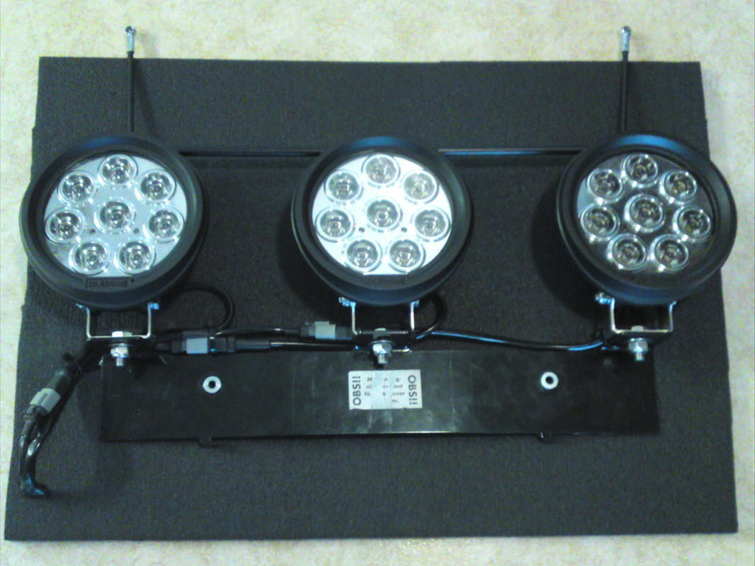

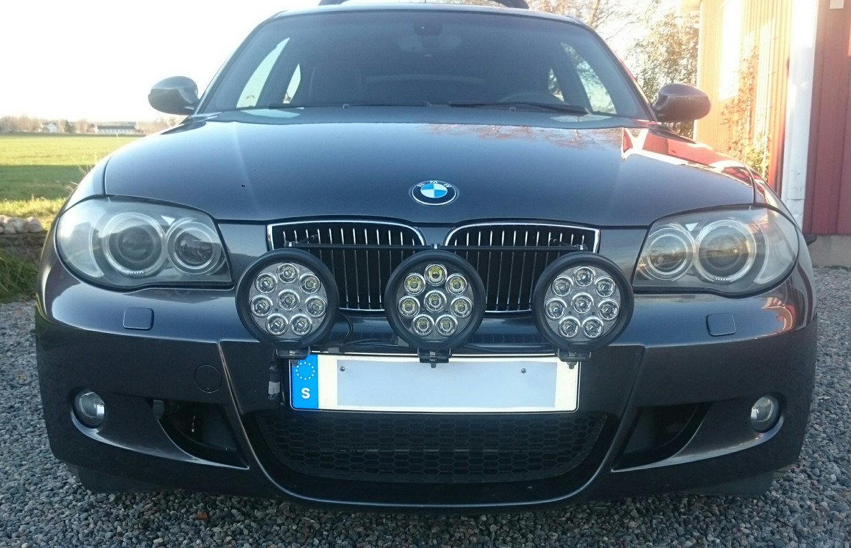

Så till det viktigaste - extraljusen.
3st Oledone WD 8L80
Det saknas att skruva i stabiliseringstag. Löste det genom att sätta gummiexpander Länk mellan kylflänsar och en bit rejält hålband.
2.344
Sverige
Cupra Ateca -20
130i E81 -08/09
M-sport
(325xi E90 -06 såld)
(323ti E36 -99 såld)
Extraljusen på extraljusfästet.
Och på bilen.
Inte är det vackert, men lysande... ;)

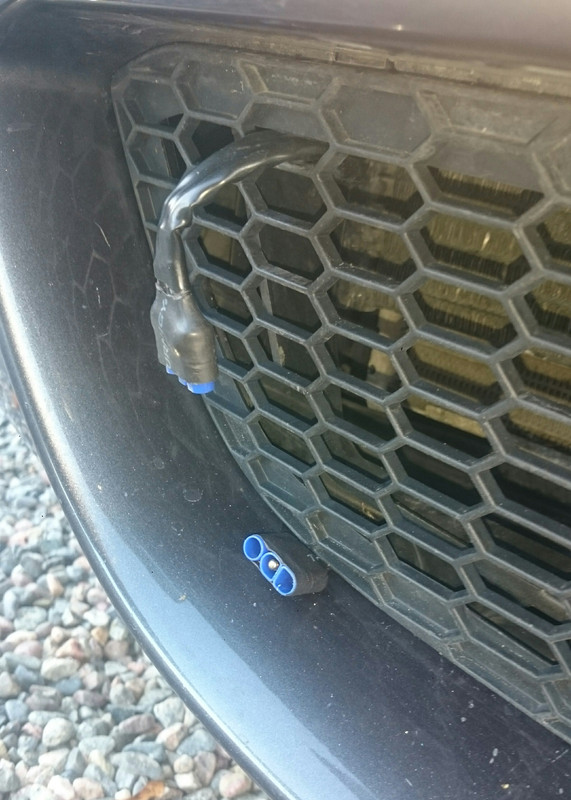

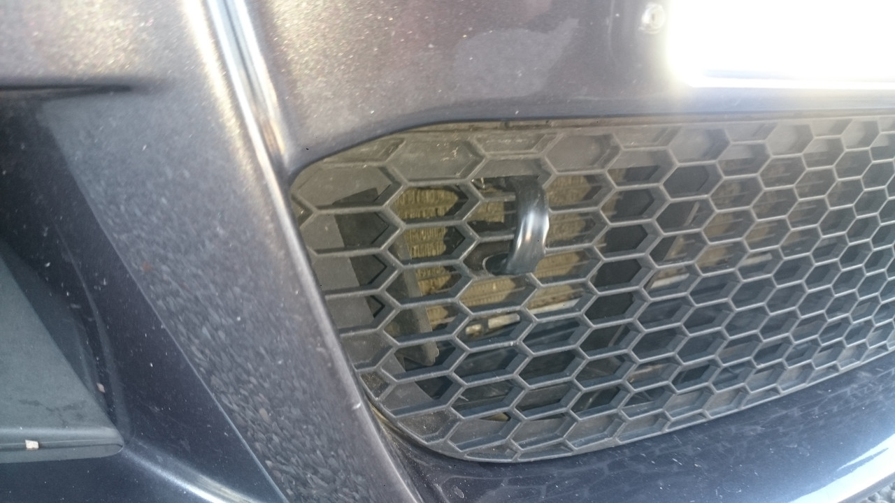

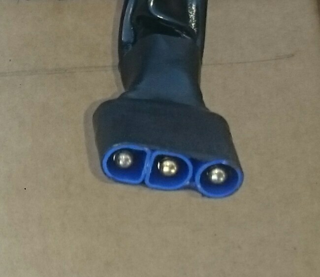

Det 6-pol kontaktdonet som följde med extraljusfästet var för stort. Så gjorde ett eget 3-pol av 1,5 EC3.
En - och två +.
Här framme med blindpluggen liggandes under.
Normaltillstånd undangömd.
Extraljusen inkopplade.

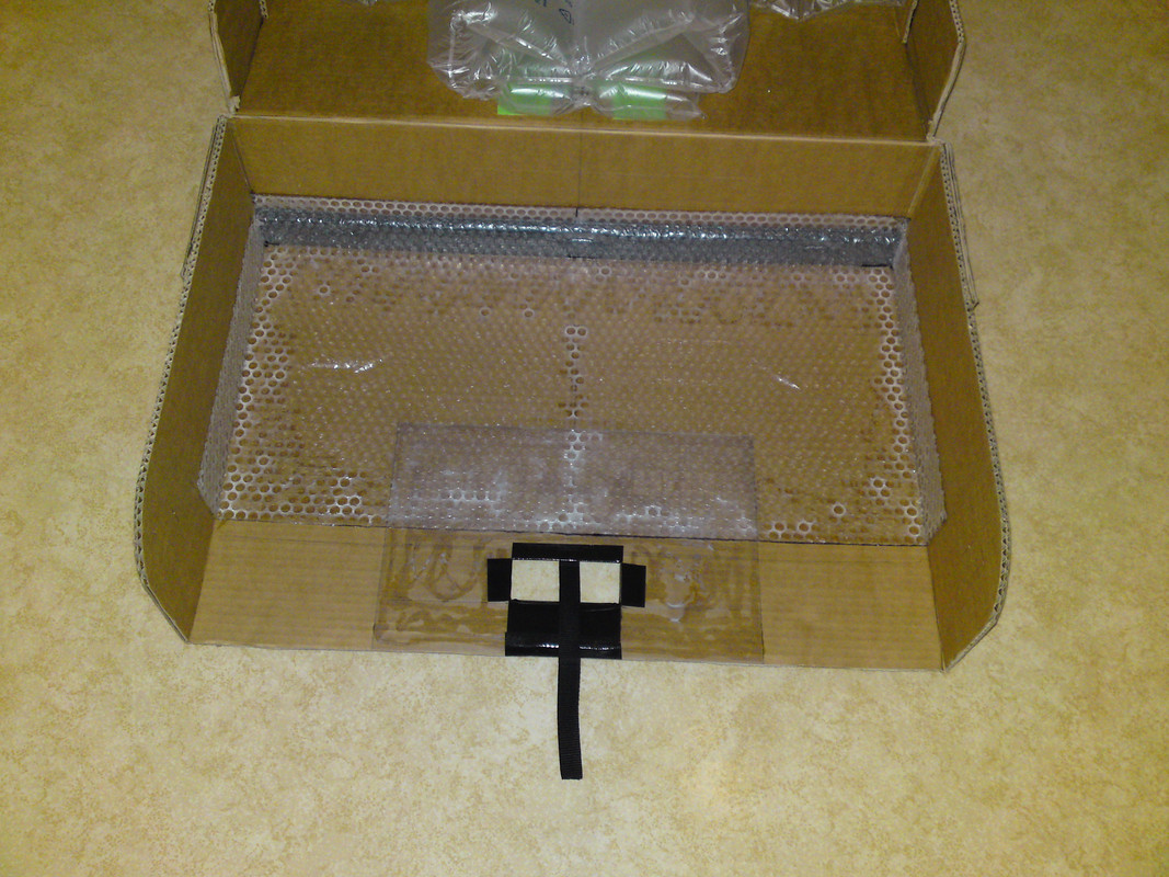

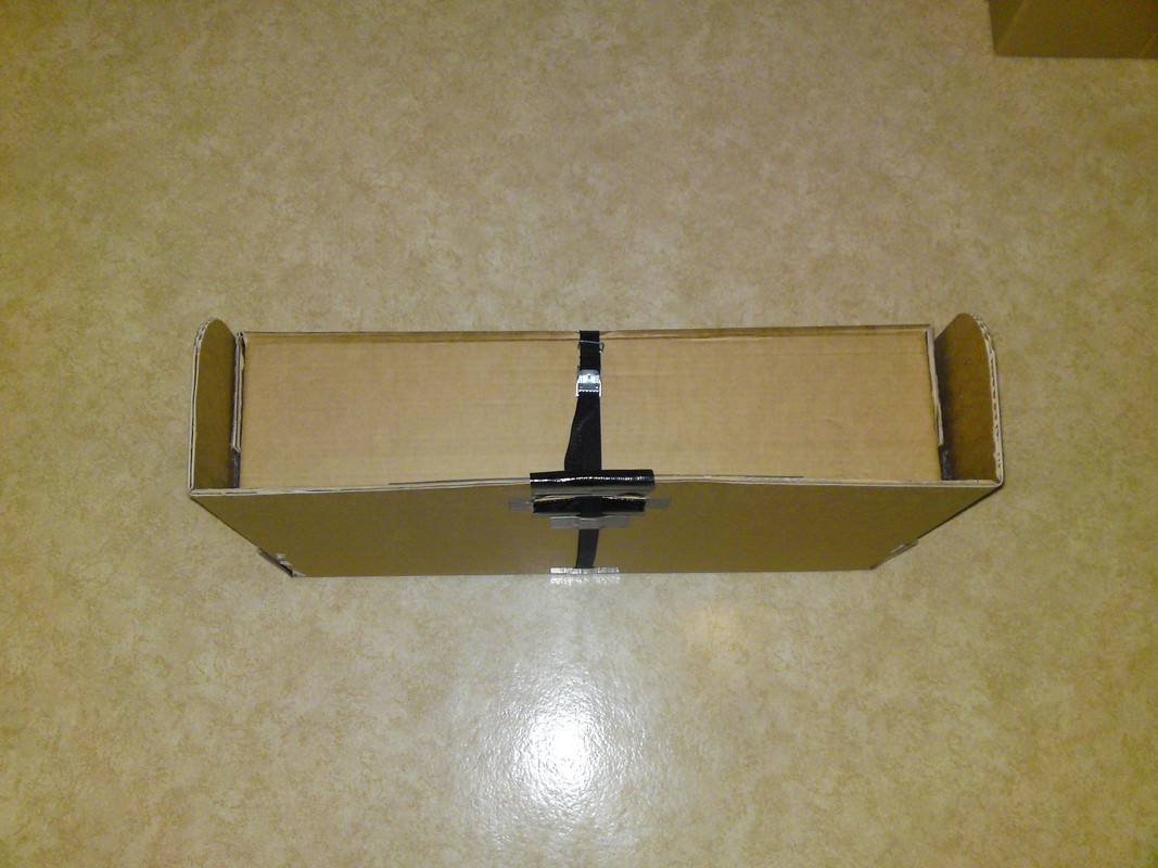

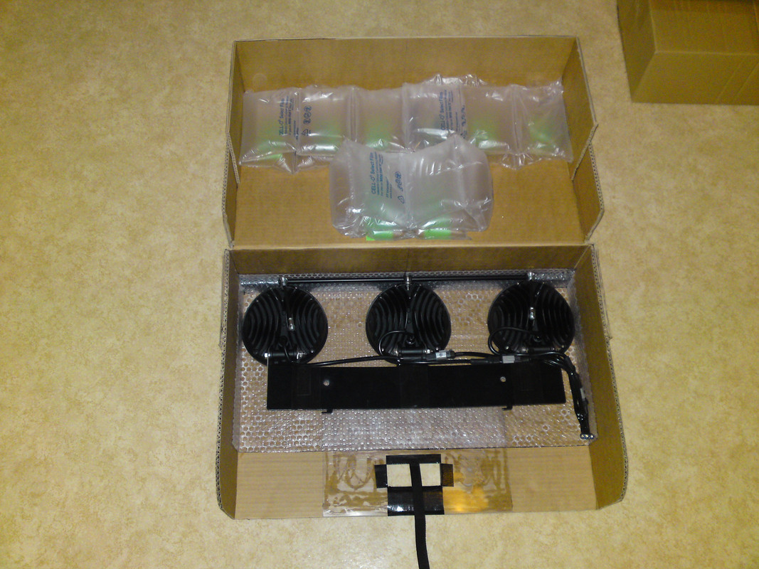

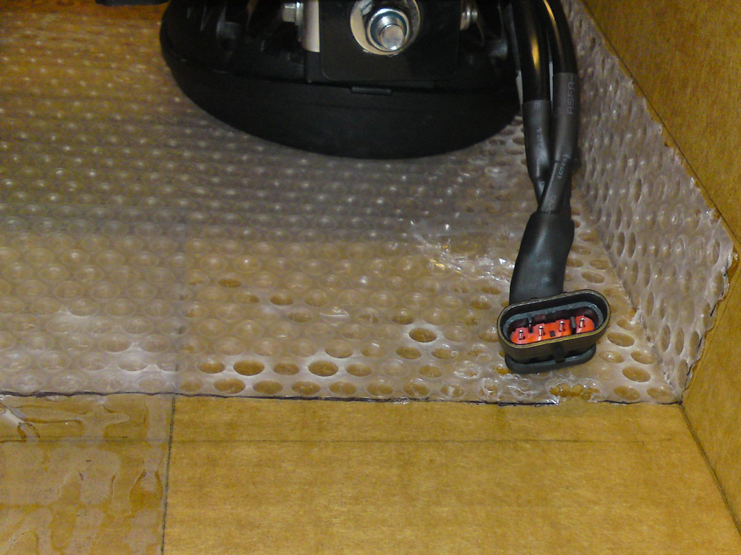

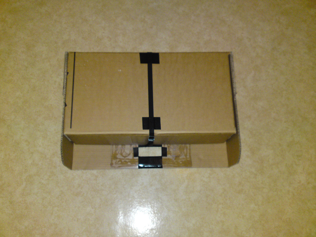

Gjorde en låda/väska till extraljusen.

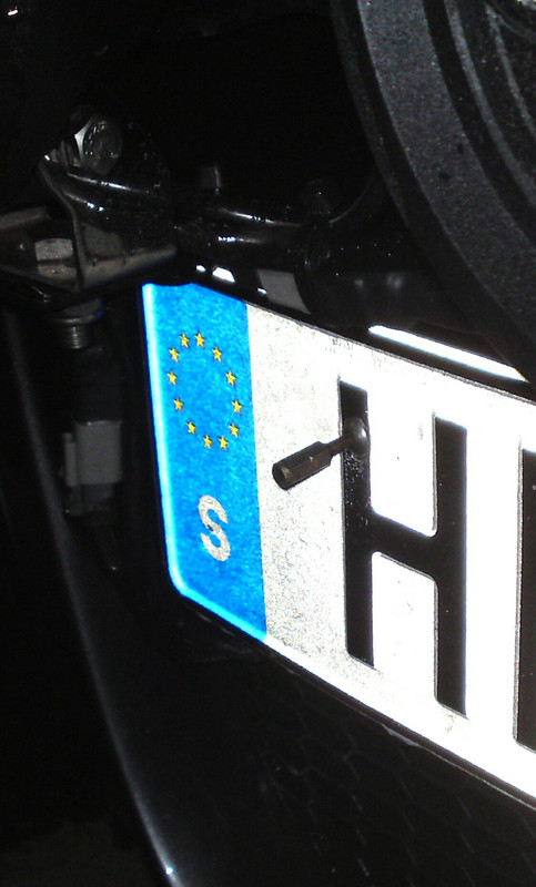

Efter att ha kommit hem en gång (i mörker) och backat in i garaget, så skulle extraljusen skruvas av. Men bitsen (3mm insex) var inte kvar i spärrskruvmejseln. Letade på en ny bit. Såg sen var den var...
Helt otroligt! Den satt kvar i skruven.
(Regskylten sitter inte riktigt på mitten för att undvika att skruven skulle komma i kanten på bokstaven.)

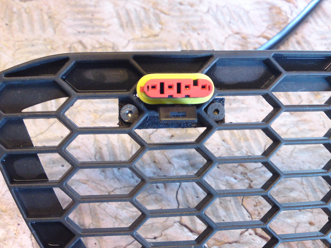

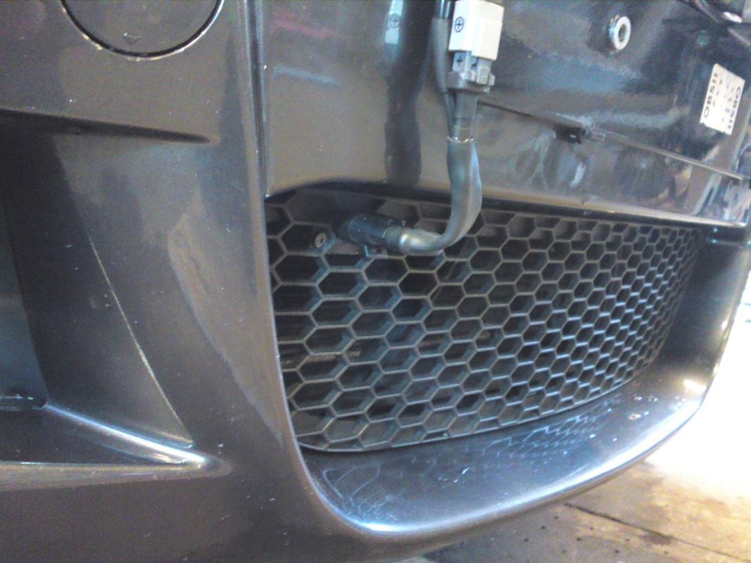

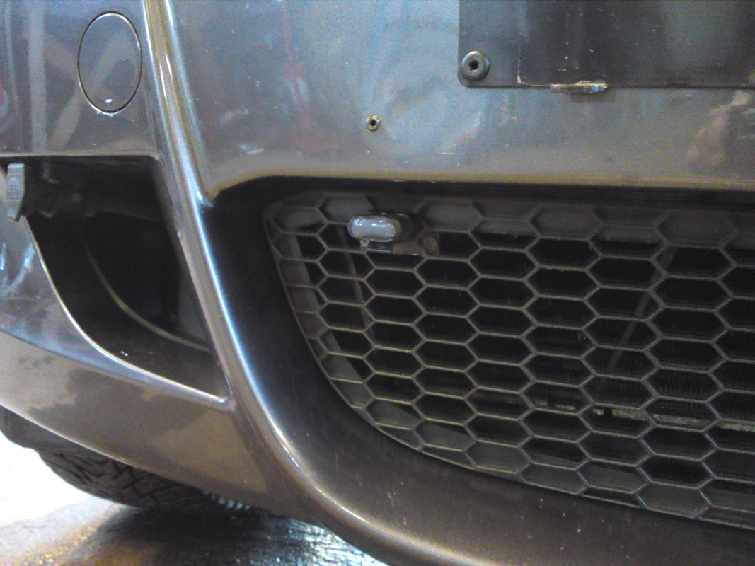

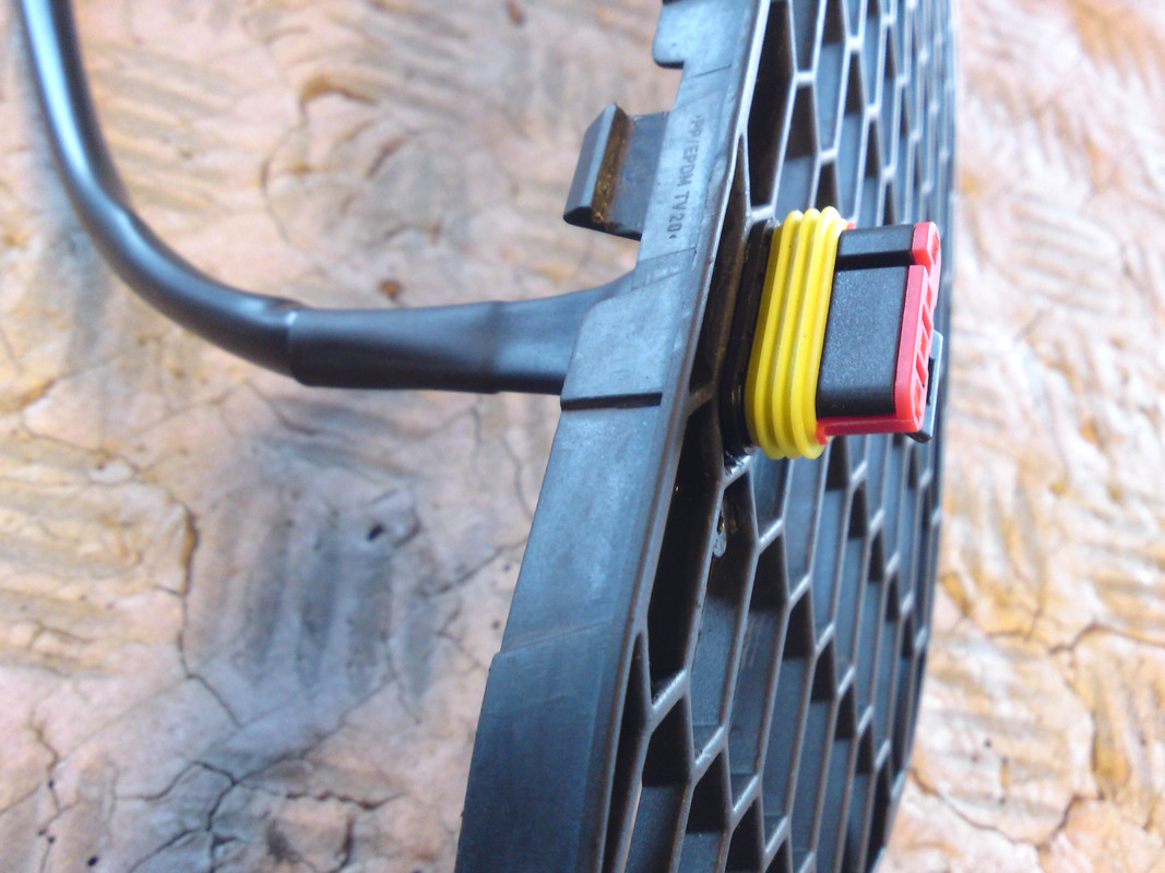

Efter två vintrar började det bli glappkontakt i det modifierade EC3-kontaktdonet. Den är ju inte tät, inte gjord för väta, salt och skit.
Så de blev ett nytt 4-pol kontaktdon av den här typen.
Satte fast honan i (den undre) grillen.
Och hanen på extraljusen.
Inkopplad
Blindpluggen på plats.
Gjorde senare om den och använde svart smältlim istället.
