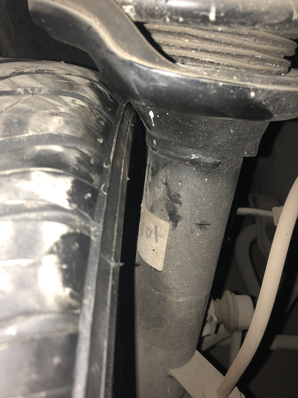

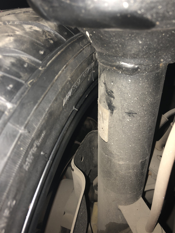

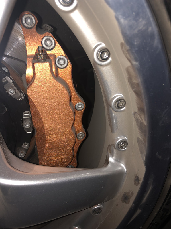

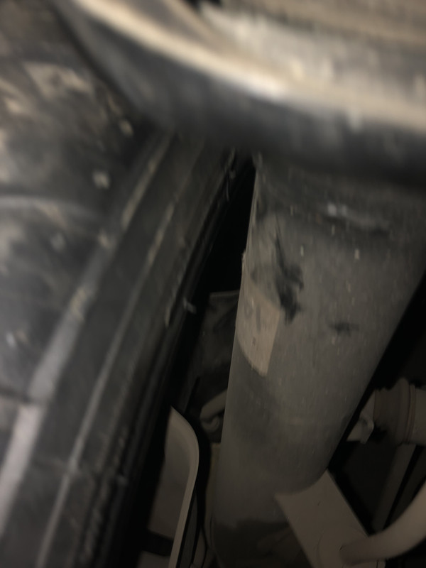

Off-topic men...Provmonterade Style 65 fälgar på min E34, dvs 8*18 ET20 fram, 9.5*18 ET22. Original på E34 är 8*17 ET20 fram & 9*17 ET22 bak, eller om man har årsmodell 1995 så är det 8*18 ET20 respektive 9*18 ET22. Dvs E39 fälgar passar "perfa" på E34, om man skaffar navringar. Mina E39 fälgar har original M5 E39 dimensioner på däcken (245/40 respektive 275/35), E34 1995 har 245/40 runt om, på olika breda fälgar... Dimensionerna har ungefär samma omkrets (275 har ca 1 cm mindre omkrets...)
Iaf fram passade "perfa", bak var det massor med plats kvar till fjäderbenet (iaf 20mm) så man får med lätthet in 10" breda bak, med "rätt ET", dvs lite HÖGRE än original, gissar att ET25 blir perfa. Bilder fram.
Dessvärre kan jag inte ha Style 65 på just min E34 eftersom jag har något större skivor & ok än det största som standard monterats (345mm + 4 kolvs ok fram, 328mm + flytande ok bak). Fram var det 2mm mellan fälg och ok, vilket är för lite då fälgarna saknar balansvikter, o balansvikterna invändigt monteras just där det är som närmast mellan ok och fälg, o de "bygger" ca 3mm. Bak var det inte att tänka på ens, oket gick precis emot fälgen insida. Däremot gick båda fälgarna fritt från ekrarna. Så med original bromsar (315mm fram, 300mm bak) så hade det inte varit några problem alls. Jag skulle kunna få på Style 65, om jag "spacear" 20 mm fram o hela 30mm bak, jag har dessa spacer så jag testade o då skulle det funka precis (även bak då det blir större diameter invändigt i fälgen "längre in" så att säg. Men 30mm bak då hamnar jag under den nedre ET gränsen för E34 (ligger kring minus 4-5), dvs fälgens kant hade med 30mm spacer legat några mm utanför skärmkanten, så risken att förstöra de bakre skärmarna vid ordentligt infjädring är ungefär 100%. Däremot är det fullt möjligt att rulla med 30mm spacer bak i "show syfte på nån utställning", om man är på det humöret vilket jag aldrig är :D.
Fram:
Bak:
Med nuvarande 19", massor med plats åt alla håll o kanter.
