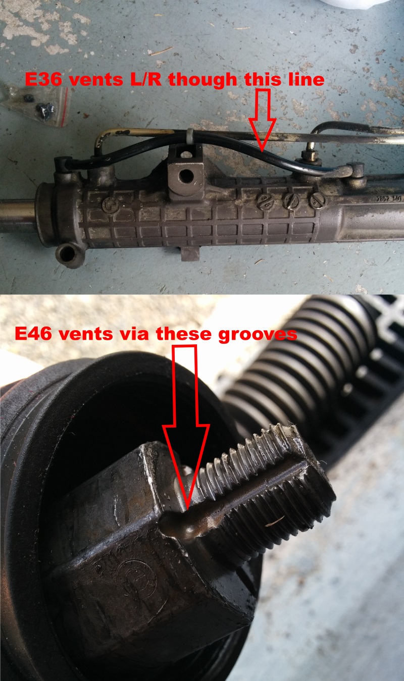

Värt att tänka på är att du måste använda e46ans inre styrstag och e36 yttre styrstag då e46ans ventlation går igenom kuggstången. Alt modifiera e30ans.

@joakim2: Blev nyfiken på den E46'ans ventilation genom kuggstången - har du mer info om det där? Kliar mig lite i huvudet om vad det är för ventilation och hur det hänger ihop med de inre styrstagen.
Aha, vänta nu - är det för att "tryckutjämna" inuti gummibälgarna så att säga för att undvika att den ena sväller upp och den andra sugs ihop när man svänger fram och tillbaka? Min Z3 styrväxel har ju en gummislang på utsidan som tryckutjämnar mellan de olika delarna. Aha, så E46 tryckutjämnar internt genom kuggstången precis som du säger :-)
Tror jag greppat det, men om någon kan bekräfta om jag är inne på rätt spår så uppskattas det!
EDIT : Hittade denna bild och denna tillsammans med beskrivningen från joakim2 förklarar allting :-)
