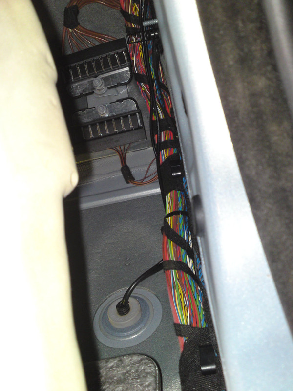

Hade tänkt montera kupevärmaruttag på min bil men hittar ingen ingång vid torpedväggen? Har googlat och letat och endast fått fram att vissa dragit igenom någon genomföring under ratten, men hittar som sagt inget. Tacksam för mer tips gärna bilder om ni själva har uttag på era e91.

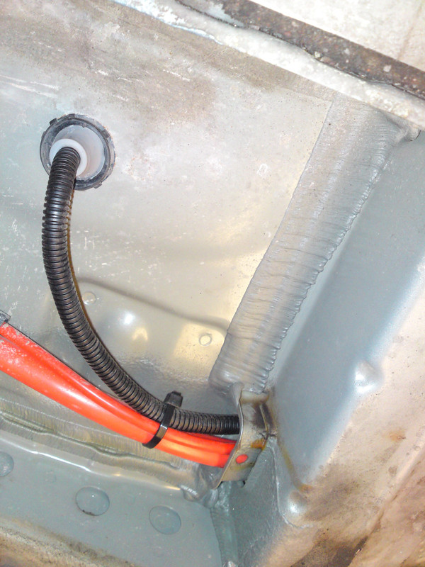

På min E90 så drog jag in sladden genom golvet på passagerar sidan vid fötterna.
Fanns en plastplugg där att plocka bort. Man ser den genom att lyfta på mattan och även när man plockar bort bukplasten under bilen.

Ja det har jag också läst någonstans men hittade ingen plugg när jag kikade... Har du lust att lägga upp en bild på den?

Här är den.

Perfekt! Ska kika på det efter helgen. Tack för snabb hjälp!
