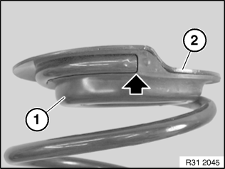

hur ska fjädern vara placerad i fjäderbenet. Måste dom ligga emot stoppen på tallrikarna.Det ser ut som dom inte gör det från fabrik
Gå in på Sachs hemsida (onlinekatalogen) - där kan du ladda ner monteringsinstruktion för fjädern och fjäderbenets placering/vridning (skiljer sig mellan höger och vänster sida).
Men fjädern ska inte ligga "nere" i spåret utan ligga "uppe" på åsen - tvärtemot mot vad man skulle tro spontant.
Lite svårt att förklara i text, men bilderna i instruktionerna visar tydligt hur det ska vara.

Jag gav mig inte här, för jag måste säga att det Johan B försökte beskriva lät fel i mina öron. Men nu brukar inte Johan B ha fel, så kunde inte låta bli att snoka :-)
Jag har alltid lagt mina fjädrar så de ligger emot kanten på gummiunderlaget/fjäderbenstallriken. Som i dessa bilder nedan.
Men det gör man för att dessa fjäderben och fjäderbenstallrikar var gjorda för att göra just så.
Man ser att designen på dessa E39/E60 är annorlunda och den där urgröpningen är mycket riktigt inte alls för att fjädern ska vara där (man ser att dess kontur inte kommer att följa fjädern särskilt bra) - men håller med om att det kan vara jäkligt lockande om man har lite bråttom.
Däremot så vill jag poängtera att den övre fjäderbenstallriken ska placeras "på det traditionella" sättet :-)
