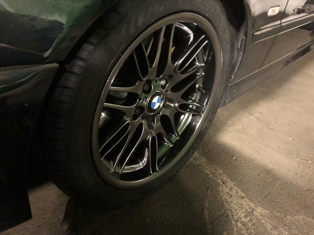

Stod och glodde nu i mörkret på fälgarna och undrar om inte mina har en ganska mörk nyans ändå. Har knappt hunnit titta på dem innan.
Såg först nu att oken var blåa...
Svårt med bilder med blixt men så här ser de ut:
Ja ljusa är de i vart fall inte, o bra matta med. Det blir en sjuhelsikes glans i de efter renovering. Ser att bromsskivorna blev som på Tannen när föregående ägare bytte, snikna "jänke varianten" :(.

Nä, de är ventilerade, skivorna.
Ola: Det är snikskivorna, de är helgjutna, man ser det på bilden :). Original skivorna på EU bilar är delade, dvs navdelen är i "alu" o stiftad så att säg, detta så skivan kan "röra sig något" o på så vis minska risken för att den slår sig. M5 E39 (EU varianten) har även två-delade skivor bak

Aha, jag trodde US var helgjutna. Utan ventilering så att säga. Är det bara original som gäller för att få det så?
Fast US bilarna har ju helgjutna (o självklart ventilerade) original. Vill man ha original EU så har ATE (OEM tillverkare) sådana till rimligt pris (ebay.de reservdelar24 osv). Ibland dyker det upp original BMW skivor (EU varianten) på ebay.de till bra pris.
Original/OEM EU-skivor Länk
