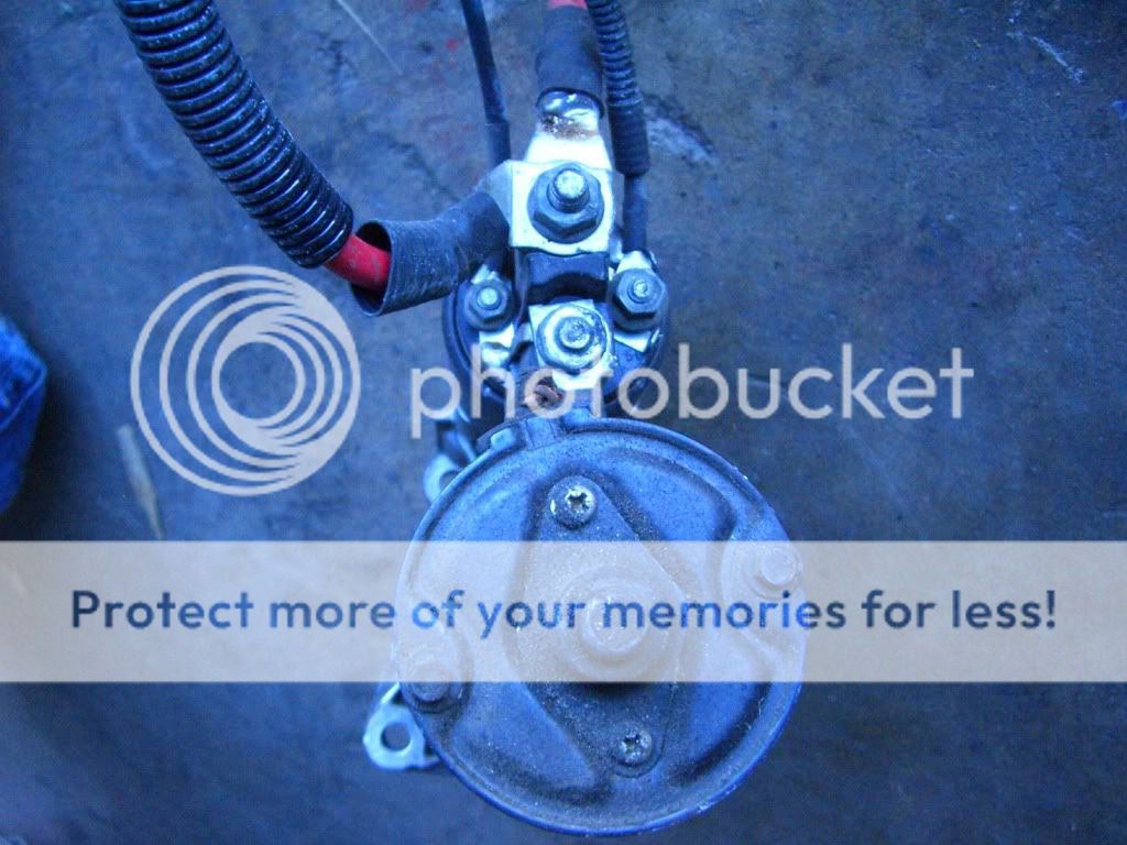

Såhär Länk ser det typiskt ut bland kontakterna på en startmotor (lilla cylindern överst är solenoiden och den stora cylindern nederst är den stora elmotorn)
* Den stora feta kontakten (med två röda kablar) överst kallas ofta B+ och är alltid kopplat direkt till batteriet (här finns alltid spänning och är direkt kopplat till batteriet utan något relä eller någon säkring emellan)
* Den lilla kontakten (med den lilla svarta kabeln) till höger kallas ofta S och är kopplat till tändningslåset
* Sen sitter det en fet mutter under B+ anslutningen som ofta kallas M och den leder ström in till själva elmotorn
Vad som händer när du vrider på nyckeln är att
* anslutning S (den lilla svarta kabeln) får spänning
* det i sin tur gör att en liten solenoid rör på sig och skapar kontakt mellan B+ och M terminalerna (samt skjuter ut det lilla kugghjulet)
* det i sin tur gör att den stora elmotorn får spänning och börjar att snurra
