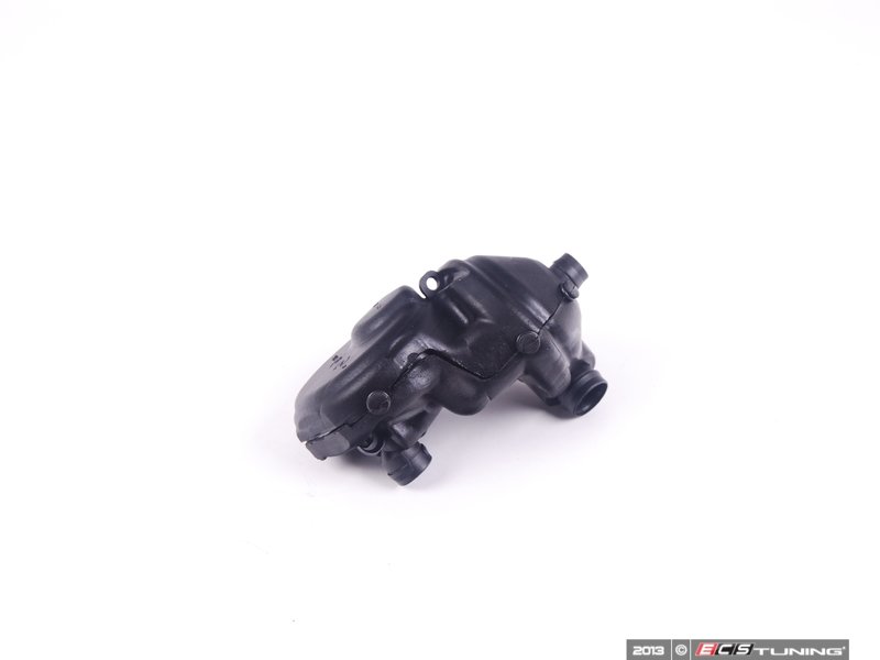

Någon som vet var denna slang går? Mitt fall är en M54 motor. Har kikat på ritningar, där står det att den går in i "intake manifold", men var exakt? Slangen går från vevhusventen. Den är pluggad just nu. Vid kallstart varvar den lite högre för att sedan hamna under 1000 varv. Har läst på vissa ställen att den porten på ccv:en är pluggad på M54 motorerna. Stämmer det? Finns det någon här som har lust att kika på sin bil?

Menar slangen till vänster som är pluggad med en skruv :) De övriga slangarna har jag koll på. Slangen till vänster kommer från ccv. Men var den går in här jag ingen aning om. Ska denna vara pluggad på en M54?

Titta på den bilden. Vart går "vacuum hose"? Är den pluggad på M54?

Aha, vakuumslangen på oljeseparatorn! Då är jag med!
Är #6 i sprängskissen nedan (för de som tittar i ETK)
Den har jag fasiken glömt bort i nuläget hur det var med den. Men ska ändåså riva bland sakerna imorrn och kan kolla då - om inte någon annan klurar ut det innan dess.
Om det är slangen som ansluter på oljeavskiljarens hus i en smal plastpip, så används den inte på M54 (i alla fall var det så på min E39:a). Den anslutningen brukar vara pluggad direkt på själva oljeavskiljaren med en plastplugg.

En sån där liten pip kan jag inte dra mig till minnes att jag såg - var ju bara någon månad sedan jag slet bort den där oljeavskiljaren och allt junk runtomkring.
Nu ska det erkännas att jag inte var speciellt noggrann vid demonteringen, för varenda liten detalj av allt denna gucka ska slängas all världens värld och allt ska pluggas (och jag drar min egen CCV som jag vill ha det och som jag alltid haft det).
Nu hade ju jag cold-climate versionen, och den är ju "inslagen" och tror inte det sticker ut någon pip härifrån eller så är pipen pluggad under all isolering (eller så sitter pipen en bit längre ned på någon av anslutningsslangarna)
Jämför med icke-cold-climate versionen där man tydligt ser pipen (som eventuellt då normalt sett ska vara pluggad)
Ska ta mig en titt imorrn hur det såg ut på min motor, blev nyfiken nu...
Mina delar var BMW-original och den isolerade "cold-climate-versionen".
Om den stack ut eller ej, ska jag låta vara osagt då jag lossade isoleringen (låstes fast med två o-ringar om jag minns rätt) av nyfikenhet, men jag vet att den var pluggad i "huset".

Hmm, min sitter där nu med en slang som är pluggad. Får leva med det då.
Tackar så hjärtligt för att ni tog er tid att hjälpa mig. Värmer i mitt hjärta.
13.515
Jupps, när jag tog loss "skalet" så var min oljeseparator också pluggad.
