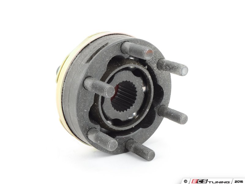

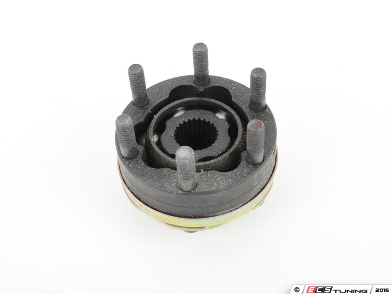

Det är faktiskt inget knutkors där bak, utan det är en ännu bättre konstruktion som heter "constant velocity joint". Består av massa stålkulor som kan röra sig fram och tillbaka något, men kan ändåså överföra den roterande kraften.
Fördelen med "constant velocity joint" är att vinkelhastigheten (rotationshastigheten) är konstant även om man vinklar kopplingen. Om man vinklar ett knutkors så kommer utgående rotationshastighet att variera - det kommer att gå lite saktare, lite snabbare, lite saktare, lite snabbare osv - även om ingående rotationshastighet är konstant.
Det är därför "constant velocity joints" används väldigt ofta i drivaxlar då de tillåter stora vinklar men överför ändåså rotationshastigheten helt linjärt.
Vad som brukar hända med dessa "constant velocity joints" där bak vid diffen är att fettet ofta försvinner eller torkar upp och blir hårt. Det gör att den mjuka kraftöverföringen försvinner och man får att den gärna kärvar lite vid vissa punkter när den roterar runt och försöker överföra kraften (vilket i sig ger upphov till vibrationer).
Ja, det är den gamla M70 motorn.
Går den bakre constant velocity joint att smörja upp?
Eller när man delat kardanen för att få av stödlagret så kanske man kan rucka och vrida lite på den så den ledar till sig.
13.538
Nej, de ledar aldrig till sig. Är de dåliga blir de alltid bara värre och värre.
Jo, ibland kan de fettas om. Det beror på hur stort slitaget blivit. De kan finnas andra defekter än bara uttorkat fett (att fettet torkat ut ger ju följdfel efter en längre tid).
Man hanterar dessa precis som CV'arna på drivaxlarna, man tar isär dem och gör en mycket noga undersökning och känner efter spel, glapp och ovanliga ljud och rörelser samt en mycket noggrann inspektion av alla stålkulor och lagerytor (efter att ha rengjort dessa mycket noga och demonterat de helt och hållet såklart).
Eller så köper man en ny och slappar dit (fast de kostar 2500 SEK så det gör man ju inte om man verkligen inte behöver det). OBS! Köp inte kina-junk, då är det 100 gånger bättre att renovera den du har.
Troligtvis är den du har i bra skick och det räcker med en renovering, lämpligt att göra när du ändåså har nere kardanaxeln. En första initial uppfattning får du ju när du tar ned kardanaxeln, för CV-jointen kommer ju ned samtidigt.
