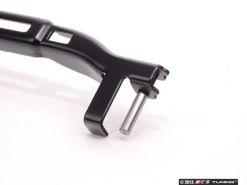

E90-torkarna har en helt annan konstruktion, multiclip bladen passar, men man får inte dit detta täcklock för en snyggare installation Länk
13.512
O tusan! De har den designen där man trycker in på torkarbladen på en pinne!
Och för att montera på denna designen så brukar man behålla den övre avtagbara plastbiten på torkarbladen på Bosch Aerotwin Multi-Clip, men på min design tar man bort denna innan montering (och den är borttagen på mina bilder i tidigare inlägg).
Ja, då behövs Bosch Aerotwin (om man väljer Bosch) för att få på locket och "få det att se helt ut" vilket jag personligen föredrar.

Ser att min X1:a som i övrigt delar många delar med E90 har en annan konstruktion, så Bosch multi clip passade på precis samma sätt som original swf som satt på.
13.512
O tusan! Ja, jag ser nu i ETK att det på X1 är samma typ av torkararmar som på min E87 dvs denna typen
Så du tog alltså bort den där plastadapter #1 och monterade torkarbladen precis på det som jag gör på min E87.
Ja jisses, jag har tappat räkningen på hur många gånger BMW bytt torkarbladskonstruktion sen E34'an :-)
