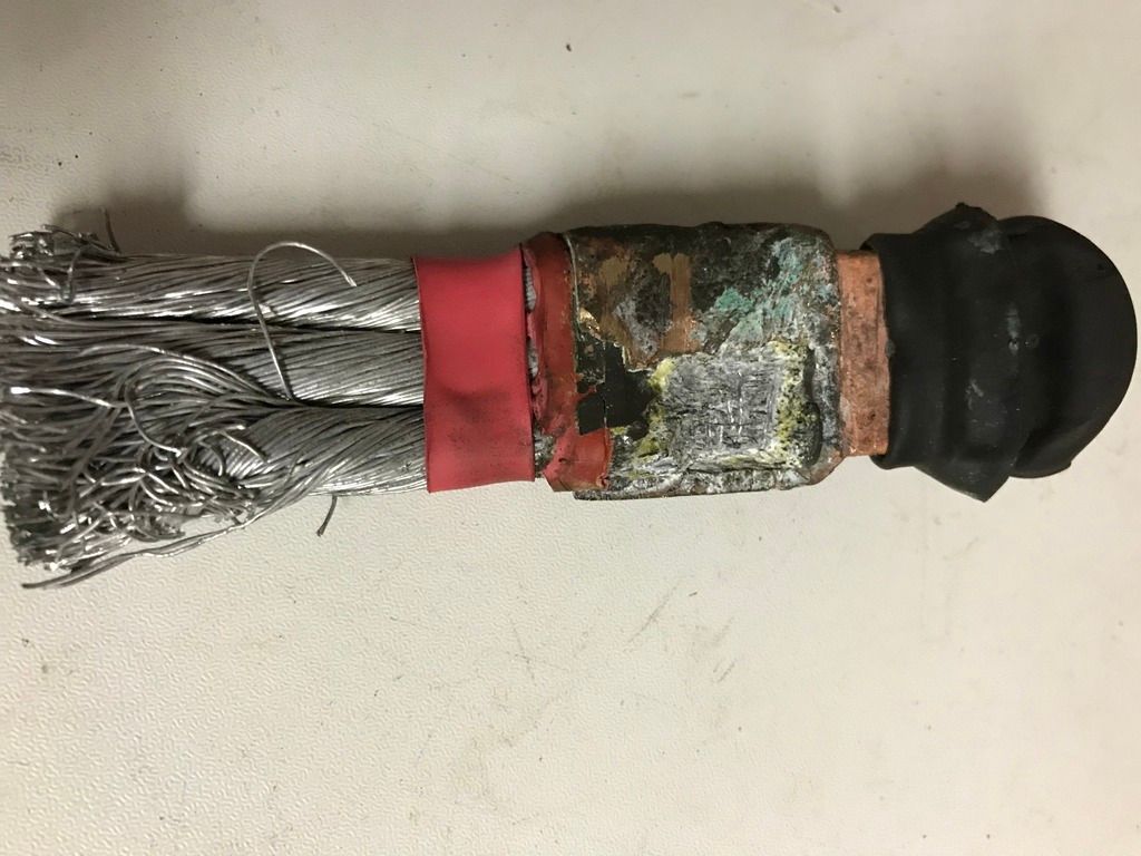

Japp, hittade dit också (glömde kolla svaren :s ). Tack för tipsen Ola o Hasso iaf. Det var genomföringen genom golvet i skuffen. Eller rättare sagt kabelinfästningen i kontaktblecket. Aluminiumkabel som skarvas i kopparbleck = dålig kombo... Skarven var inte diffusionstät så det blev ett fint galvaniskt element där.
Nu står jag ju inför samma dilemma, skarva kopparkabel med aluminiumkabel. Vad är det minst dåliga sättet? Har skarvat dem med ett klämmbleck och tänkte att jag skulle sätta dit något fett och sen linda massor med vulktejp. Andra förslag?

"grave digging" eller (sen) återkoppling :)
Jag gjorde en "flu-fix" av plus-kabeln. Det höll i lite drygt 3 år. Det började tjorva igen i början av vintern. Men ibland har man tur... BMW hade tydligen bestämt sej att göra ett "garantiärende"(?) och byta ut kabeln :D Nu startar den som en klocka igen. Var tvungen att göra en start i -22 (utan motorvärmare :/) och hade knapppt hunnit trycka på startkappen så var den igång! Utan kabelbyte hade det inte varit någon ide att försöka starta den ens.
Det tog sin tid, men tack BMW för att ni fixade det på en så gammal bil (gissar att någon bil har brunnit upp och därför satt fart på åtgärden, den var ju inte direkt okänd)
