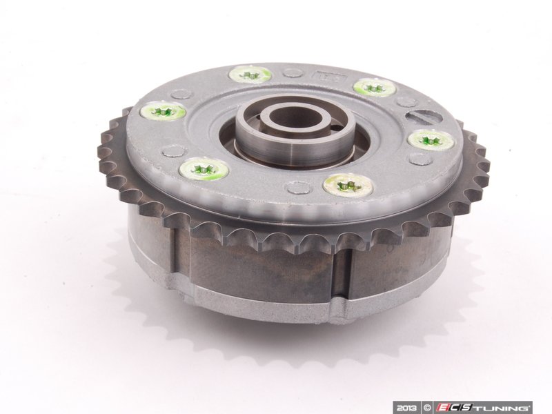

Jag tror du "luras" och det du ser genom oljepåfyllnadshålet är med största sannolikhet VANOS-enheten för insugskamaxeln.
Nu får N43-experter korrigera mig här om jag har fel.
Men ta en titt på hur en N43-motor ser ut och vad du ser om du tittar rakt ned i oljepåfyllarhålet, du tittar mer eller mindre direkt på VANOS-enheten för insugskamaxeln.
Styrskenan sitter emellan dessa VANOS-enheter, så jag tror inte du ser det genom att bara titta rakt ned. Om du kör ned en spegel ner i oljepåfyllarhålet så bör du kunna se något orange-färgad om du vinklar det mot avgassidan.
Här en bild på denna VANOS-enhet (avgas i och för sig men de ser ungefär likadana ut)
Jag är ganska säker på att om du tittar ordentligt på kedjan så kommer du se tänderna på kamkedjedrevet som sitter på denna VANOS-enhet.
Så jag gissar på att det du ser är faktiskt kamkedjan som sitter på tänderna på kedjedrevet som sitter fast på VANOS-enheten för insugskamaxeln (och den ska inte vara centrerad där utan den ska sitta fast där den siter mellan tänderna på drevet).
