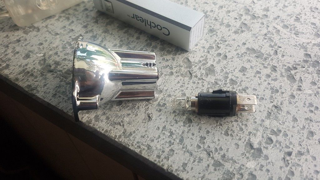

Själva sockeln är plastsvetsad i metallhöljet, det var mycket enkelt att knacka bort de två plastsvetsarna (1/5 skiftnycklar) med en gummiklubba och en liten rak mejsel, det kan inte gå fel.
Lampan är en 10W BA9S och kostar 63kr/st hos Mekonomen (lampan är lite special) mot Bilia Borås som ville ha 463kr/st för hela "prylen".
Såhär ser det ut:
