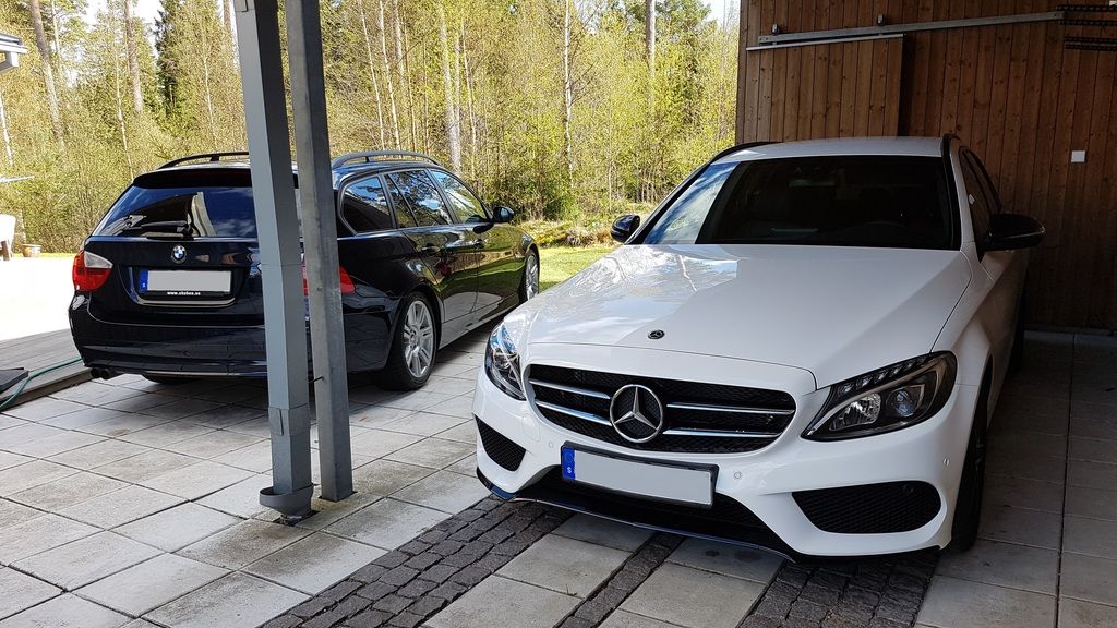

Jag valde i vintras mellan F31 320D, A4 2.0TDI och C250D, valet föll på den sistnämnda. Både BMW:n och Audin kändes exteriört och interiört daterade och lite tråkiga. Det enda tråkiga med W205 är "Andersson-panelen" som de satt som skärm i bilen.
Bild på Mercan med den äldre E91:an:
<a href="Länk target="_blank"><img src="Länk border="0" alt=" photo 20170512_163153_1.jpg"/></a>
