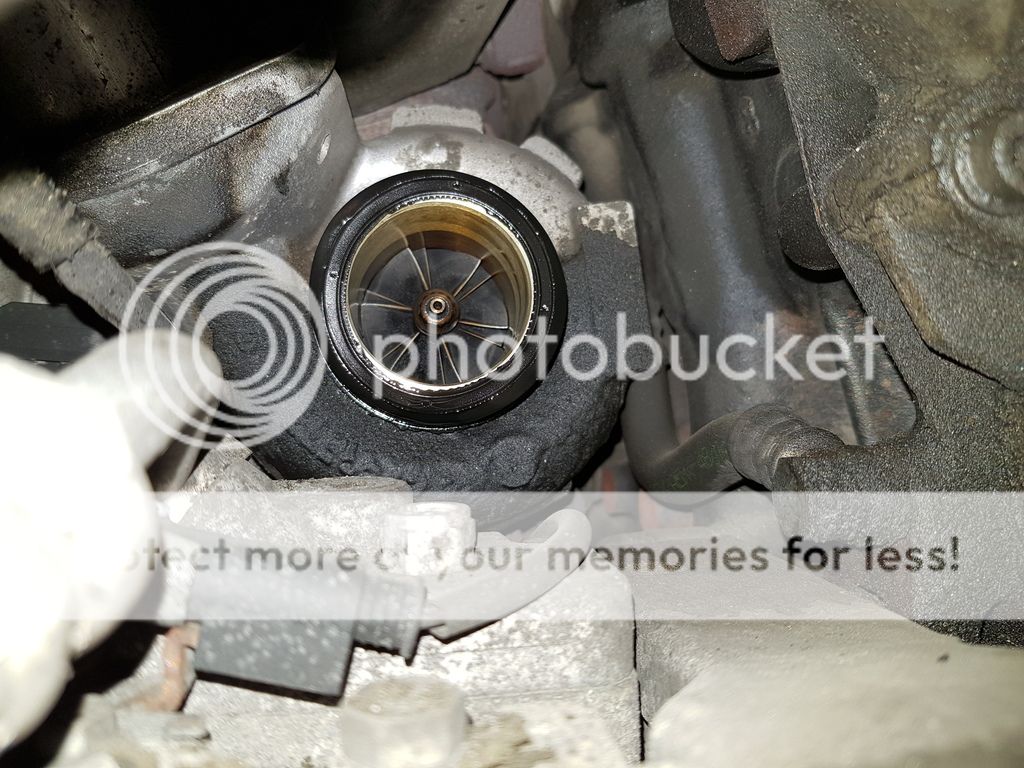

Insuget till turbon var massa olja i, det rann när jag lossade så det känns ju onekligen som turbon är kass Länk

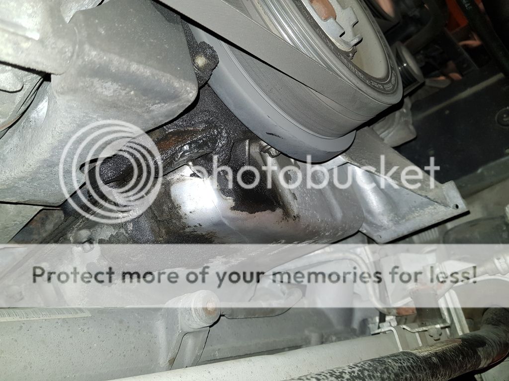

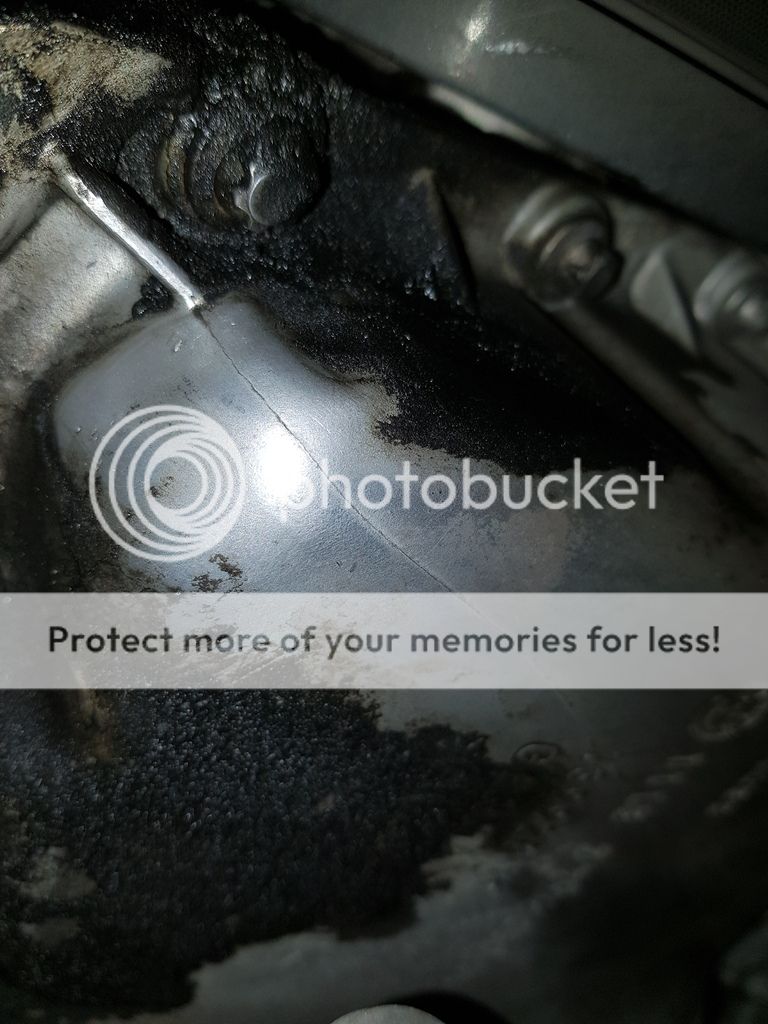

Jag noterade att det var massa olja på undersidan oljetråget och där hittade jag något som ser ut som en ganska lång spricka.

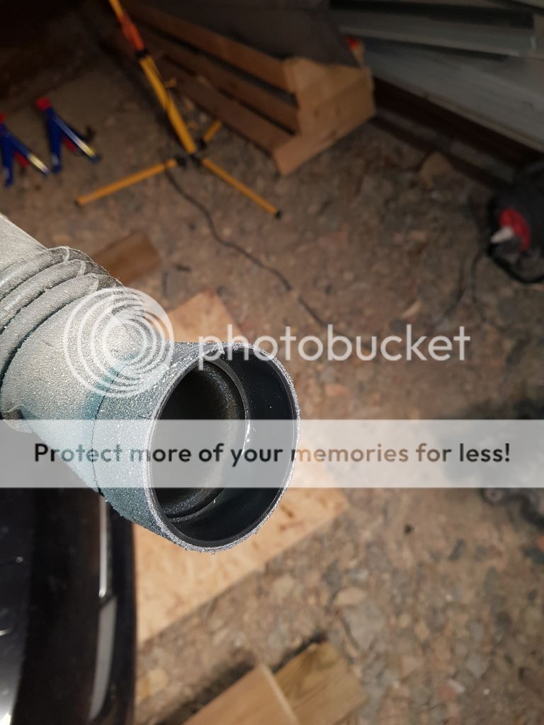

Eftersom det var rätt oljigt i slangen till intercoolern plockade jag loss den och såg att det var rätt mycket olja i den och sedan plockade jag även bort slangen på andra sidan och såg att det var oljigt i insuget med, därför funderar jag lite på om jag måste rengöra lite mer kanske än turbo, slangar och intercooler.
Osäker på om det behövs eller om det är onödigt arbete.
