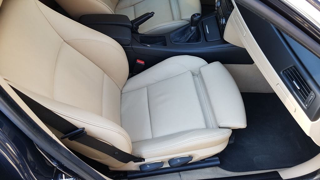

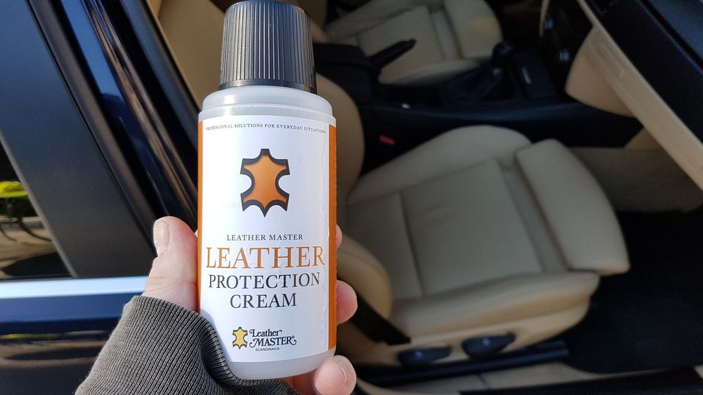

Jag gjorde såhär:
Fläcksuddare + Biltema interiörrengöring, sätena fick från brun/beige till krämvita.
Köpte en flaska Leather Master, dyr som attans (199kr för 2.5dl) och smetade in det lagom, allt sögs in och det lilla som blev över "polerade" jag bort.
Sätena ser ut som nya och har en extremt matt och fin yta.
Se bilder:
