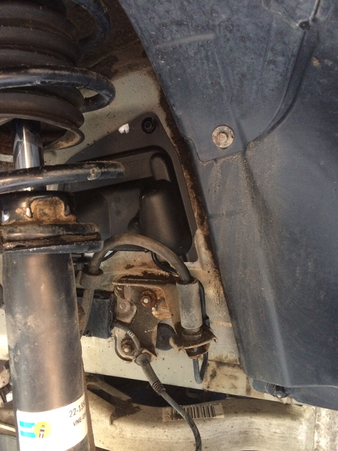

Jag skulle vilja komma på en lösning på o täta dom giganstiska hålen för restvärmepumpen. Jösses vad det samlas grus o skit innanför. Helt otroligt!! Har själv inga problem med värmeskölds problemet. Då det inte ser ut så i mitt motorrum. Men som sagt hålen för restvärmepumpen det e sinnesjukt bara sprutar in skit genom dom.

Sverige:Tack! Körde du hammarlacken under duken? Som klister typ :-) Jag har ju min restvärmepump sittandes där men hålen e ju så överdimensionerade så den täcker ju ej hålen. Jag tror inte jag har det jättehål som du har framför.

Inget hål där bromsrör går ut...?
Inge klister, inge lack på gummi. ;)
Är det så kan man göra rent ordentligt, tejpa över hålen med silvertejp och sen rejält på med underreds-/rostskyddsmassa. ;)

Sverige:Jodå kollade förut visst fan e det ett stort jäkla hål där. Men det sitter ett avtagbart plastskydd där. Men det skyddar i princip inget. Det är ändå en stor glipa. Nr:5 sitter där:Länk
Sista länken där från biltema va ju kanske nått. Får ta bort det där löjliga plastskyddet o testa biltema varianten o täta inifrån med. Sedan får man se hur man gör med dom tre hålen. Då jag har min pump sittandes där. Den vill jag gärna ha kvar :-). Hmmmm

Jo jag undrar vad dom menar med diesel inkapsling :-)). Nja den täckkåpa som sitter där e inte mycket för världen. Stort glapp som det sprutar in ändå.
