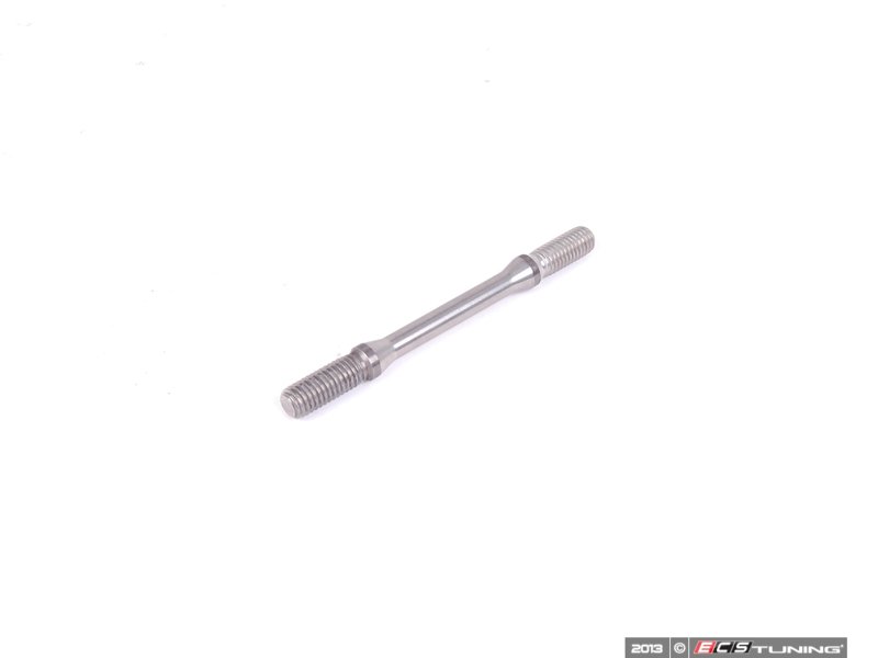

De jag beskriver är gängade i båda ändar och är M8x95 - ser ut såhär

Men om det är en 316ti -03 så måste det ju vara en E46 och då är det ju N40/N42 motor vi pratar om (lär mig aldrig när vilken motor användes när).
Men är inte det vanliga skruvar som sitter i det grenröret där på de motorerna? Eller kanske varierar det mellan motorer och årsmodeller?

Eller kanske den största frågan: Var det pinnskruvar eller var det ipressade skruvar som trucker föreslog? Eller var det helt vanliga sexkantsskruvar kanske?
Notera att det inte finns några bultar i dessa förband, det är uteslutande skruvar :-)
