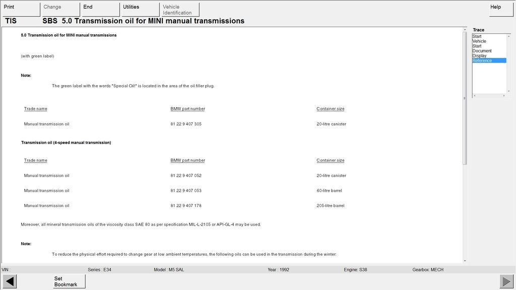

Vad ska man ha för olja i en Getrag 280 (med grön etikett om "specialolja") som sitter i en M635Csi-85? (lådan sitter även i M5 E28)
Bmw's manual och tekniska dokumentation refererar till Mobil SHC 630 som bara verkar kunna köpas i volymer om 20l... (till industritillämpningar)
Har sett att det både refereras till att man kan använda vanlig syntetisk växellådsolja typ Redline MT90. Men även att det kan användas ATF olja typ Dexron III (vilket ä det man får om man går till BMW och handlar - men det känns inte rätt?)
Någon som sitter på nån erfarenhet eller information? Eller kanske tom var man kan köpa Mobil SHC 630 på liter?

Nu fanns inte E24 med i min BMW TIS så jag kollade på E34 M5 som har en Getrag 280 låda också.
Grön etikett: Länk
Orange etikett där det står "ATF Oil" gäller Dexron II eller bättre, jag har Dexron III i min M5:a.

Då förstår jag varför det ibland pratas ATF - och att det INTE gäller grön etikett utan de om har orange.
Borde finnas en anledning till att det skiljer så är inte så sugen att prova nåt som inte är rekommenderat Har tex läst att tidiga Getrag 280 tex har sýnkringar(?) in något brons-material.
Tror artikelnumret i TIS går till 20l dunkarna med Mobil SHC 630 som BMW inte längre verkar ha...man får ATF om man frågar/köper hos BMW.
Tolkar bilden från TIS så att kommentaren kring alternativ SAE 80 API-GL-4 inte gäller grön etikett utan de fyrväxlade nedanför?
Tror jag ska gå in igen till BMW och referera till TIS för att se vad de då föreslår

Och nu när jag kunde avskriva ATF hittade jag på RedLine's hemsida att RedLine MT-90 75W/90 är "suitable replacement" för BMW 81 22 9 407 305. Dvs den rekommenderade oljan enligt TIS och den gröna etiketten :-)
Tack Westersund för att du pekade mig i rätt riktning!
